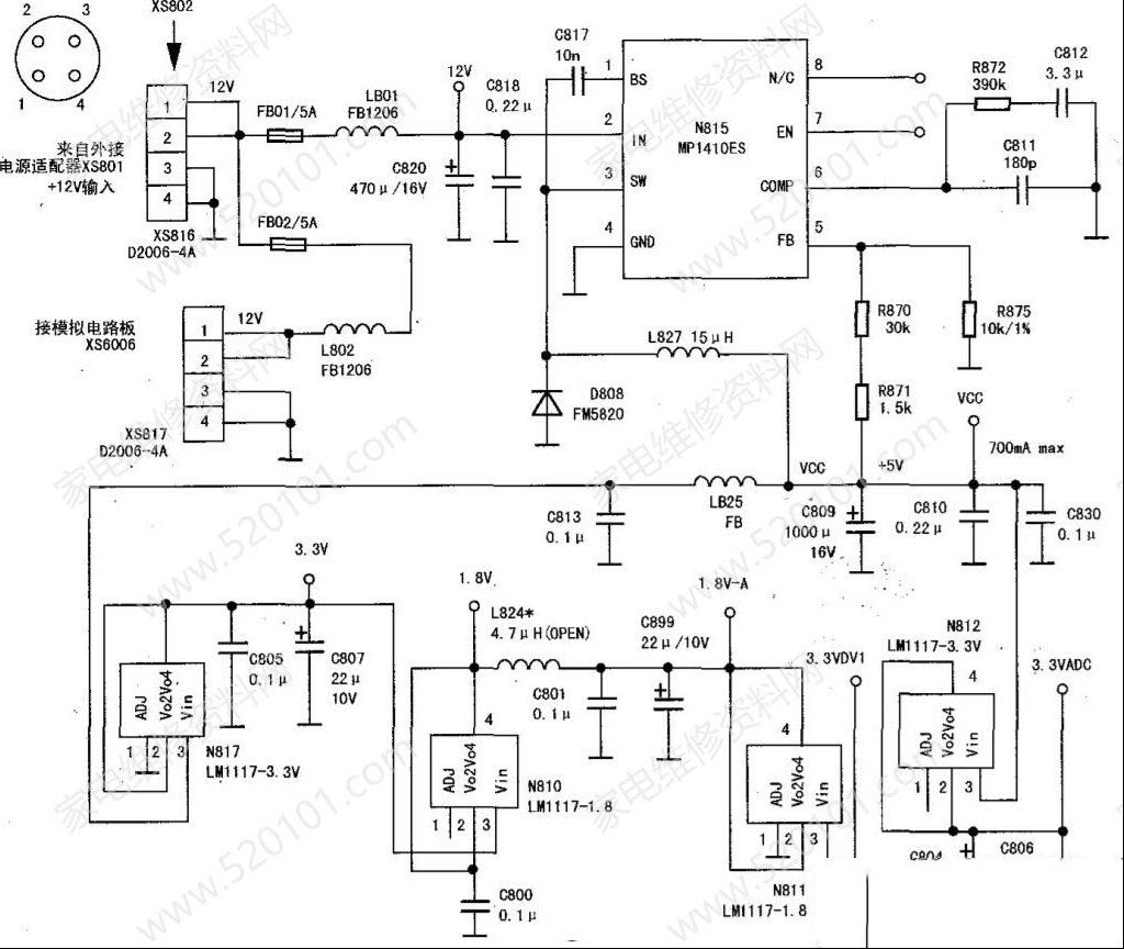

接修一台康佳LC-TM2008型液晶彩电,开机三无。观察电源适配器指示灯亮,测量电源适配器输出电压为13.5 V,正常(空载状态),故障锁定在主机板上。
               拆下机器,通电试机,发现主板上的红色指示灯(电源直接供电)发出一点暗光,说明电源已经送到了主板。由于红色指示灯发出的是暗光,怀疑该机主板供电电路存在短路现象。查看电路图纸(见图1),该机工作电源+12V经插头输入机内后分为两路: 一路送往模拟电路板,供屏高压电路及伴音电路等;另一路则送到数字电路板。分别脱开模拟电源保险及数字电源保险测量,发现数字电源电路的对地电阻为120Ω,说明该电路存在短路现象。
        131445cy2jjrjdw0xw2syu.jpg        查看电路,发现送往数字电路的12 V电源电压是通过集成电路N815(MP1410ES)稳压成5V后,再送往数字电路板的低压差稳压器N810(1.8V )、N811(1.8V )、N812( 3.3V )和N817(3.3V )。脱开电感L827,测量N815在路电阻,发现电源输入②脚对地电阻不正常(120Ω)。更换N815后开机,发现该集成电路冒烟,逐一测量其外围元器件,发现二极管D808( FM5820 )已击穿短路。换用同型号二极管后开机,一切正常。
