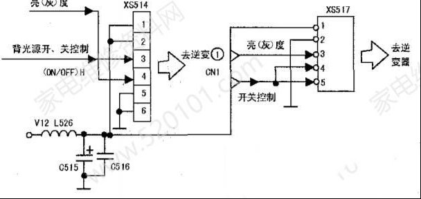

接修一台康佳LC-TM2008型液晶彩电,收视基本正常,但适配器电源指示灯和主机电源指示灯均不亮。出现此类故障时,应首先断电再通电,检测12V输出电压是否正常。若正常,则检测整机12v电压是否正常。若异常,则分别断开XS514、XS517排线,检测12V线路是否短路。若断开xS514后短路消失,则断开排线接屏端,检测屏内供电是否短路。若未短路;则检测排线的④脚与36脚是否短路;若短路,则更换之,观察故障是否消失。若开机图像、伴音正常,但适配器电源指示灯和主机电源指示灯均不亮,可拔下适配器,检查适配器是否不良。若适配器良好,则检查数字板是否不良。经仔细检测,该故障为xS514供电电路内部短路,更换后故障排除。
        131450ykbxin7n48i08nzb.jpg         实际检修中,因XS514、数字板供电电路内部短路而引起此类故障较常见。数字板与逆变器相连接的排插XS514、XS517见图1。
