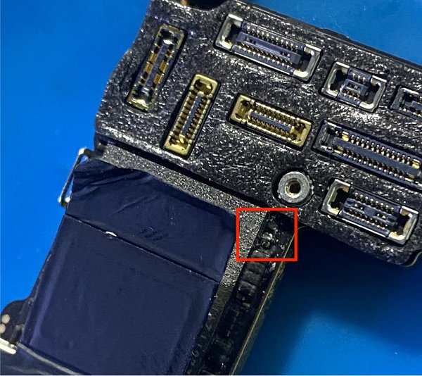

一台iPhone13不开机,是由硬盘2.6V短路造成。短路造成呢,一般是电流的硬盘通病,具体是不是手机电流的通病呢?我们一起来看下文维修师傅的详细维修过程。
      【故障机型】iPhone13
      【故障现象】不开机
      【维修过程】接到一台客户送修的机器,型号为iPhone13,故障为不开机
iPhone13不开机 图1
      拆机检测,主板没动过,上电无漏电,触发电流1.6A左右,这种肯定是有短路,而且电流很像硬盘通病短路,拆出主板查看硬盘附近供电,测量果然是2.6V的阻值为0,稍微烧机摸一下,硬盘右上角第一颗电容有点烫,直接扣掉。
iPhone13不开机 图2
      再测此路阻值恢复正常,单板上电正常触发,扣屏后可以开机。
iPhone13不开机 图3
      【维修结果】将主板装进壳件内,手机可以正常开机了,测试手机的WiFi蓝牙,声音,充电,指纹,照相,打电话等功能都正常,维修到此结束。
