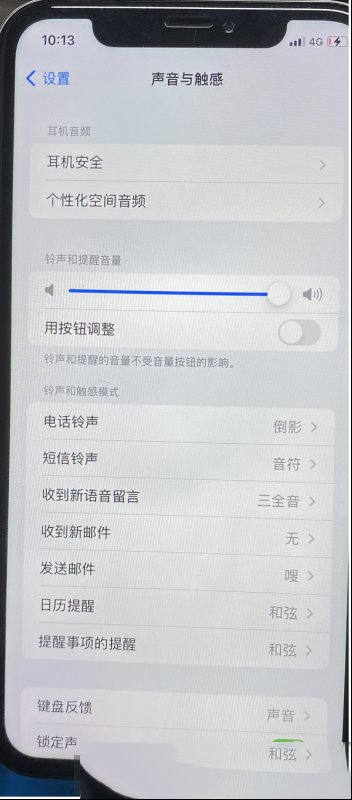

iPhone 11,故障为全板无声。接到机器后先测试,发现音量键按下去没反应,测试录音功能不能用,打开设置调节音量也没有反应,我们将机器拆开后先检查音量键的问题,拆开音量键发现音量键有发霉的痕迹。具体该怎么操作维修呢?下文详细介绍!
      【故障机型】iPhone 11
      【故障现象】声音三无
      【维修过程】接到一台客户送修的机器,型号为iPhone 11,故障为全板无声。
iPhone 11声音三无 图1

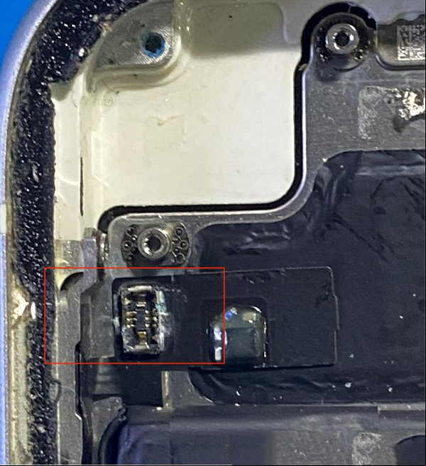

      断开音量键排线后再开机测试声音恢复正常,将音量键座子腐蚀的地方清理干净,再装机测试,此时音量键已经可以正常使用,声音测试也正常。
