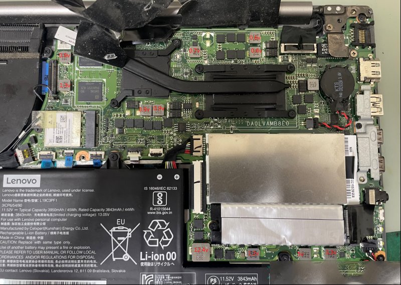

型号 :Lenovo ThinkBook 14-IML板号 :DA0LVAMB8E0
待机0.02 触发0.03,拆机公共点9v,3.3待机正常。边上一个短路无电压,看芯片应该是5v。搜了论坛啥都没有,死马当活马医。烧鸡大法。后面一切顺利,留个电压图希望对大家有用。公共点电压12v左右
