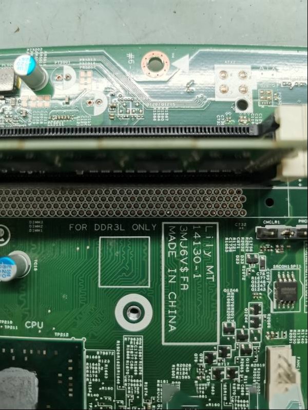

继联想集成CPU后Dell集成CPU,话不多说,看主板

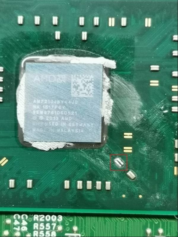

测量3 5v正常,上论坛查看,只有BIOS还有一个维修的,他的问题是一样的问题按照他的思路维修,发现不能解决,经过半小时研究发现了问题所在, 151305yf0lbxccolqqfzo3.jpg.thumb.jpg
仔细观察发现一个电容发黑,电容是  1P5V_LPS_APU,也是COMS电路,电容发黑,拉低了COMS,干脆去掉它 151507qy2hahy7heah2a7d.jpg.thumb.jpg

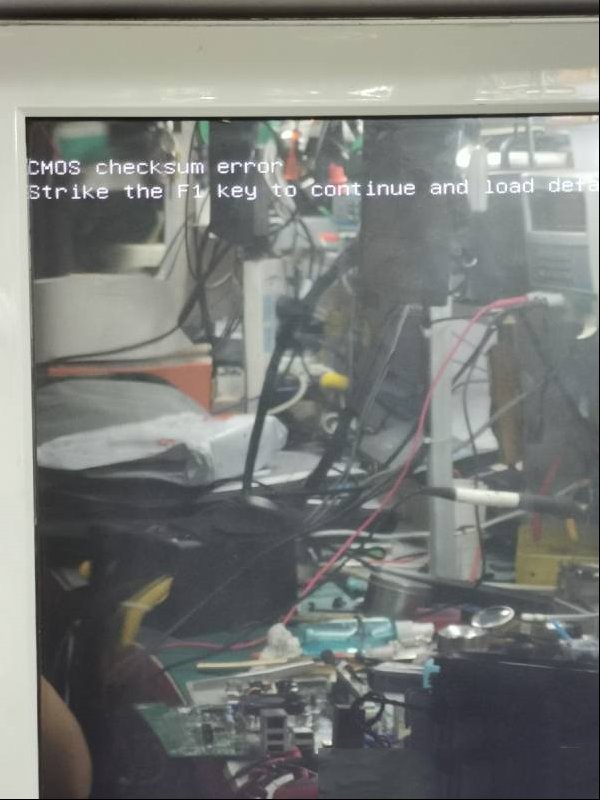

可调电源发现待机0.3A,正常电流,短接开关,电流一瞬间上去,最后来一个亮机照片 150137mczv21eizob1f2kh.jpg.thumb.jpg
