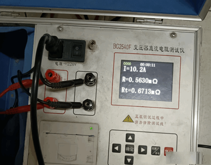

昨天中午11点54分养老院停电,因为正好是食堂就餐时间,因此电工第一时间就赶到配电室查看情况:高压隔离柜带电,进线柜断路器跳闸,1号变断路器在合闸位置,2号变断路器跳闸,由于电工不会查看微机保护装置,而且配电室没有异常气味,所以经初步检查后,他合闸试送了一次,结果又跳闸了。和上次跳闸一样,这次也是进线断路器和2号变断路器跳闸,1号变未跳闸。这下电工不敢操作了,他建议院长联系当初的施工方过来看一下。
施工方很快派人赶了过来,2点39分他们又试送了一次,结果又跳闸了。他们也不敢强送了,只好把1号变投运以后,合上低压联络给临时供电。然后今天施工方老板通过我们公司一个领导找到了我,让我过去给检查一下。
吃过午饭,我和另一个同事1点30分来到他们现场。首先,我查看了微机保护的故障报告:第一次动作时间在11点54分,即首次故障跳闸,微机显示C相速断保护跳闸;第二次动作时间13点35分,即电工试送那次,微机也是报C相速断跳闸;第三次动作时间在14点39分,即施工方试送那次,同样,微机还是报C相速断保护跳闸;但我发现了一个规律,随着断路器每次动作,他的A相电流在不断增加,第一次动作时,A相电流是0,第二次动作时,A相电流是5.51,第三次动作时,A相电流是13.46,但这也说明不了什么问题,我觉得还是应该用事实说话。
我们卸下试验设备,首先测试了直流电阻,高低压三相都很平衡,基本不存在匝间或层间短路;接着用摇表测试了高压对低压、高压对地、低压对地、铁芯对地结果都很正常;然后又给变压器做了耐压试验,结果也没问题。可微机保护不会骗人,速断跳闸肯定存在未知故障。

我对综保装置也不是很懂,我暂且这样分析一下吧。1.由于低压进线断路器有失压脱扣器,所以基本可以排除低压断路器后面回路故障的原因,当然可以把变压器到进线断路器之间的低压母线绝缘再检测一下。2.由于是两个高压断路器同时跳闸,所以可以排除二次回路故障引起,应该是一次回路有故障。3.第一次跳闸是从正常使用状态突然跳闸的,A相电流居然为0,电压也接近为0,我感觉像是一次测A相高压线圈对中性点线圈附近的BC相短路了,造成A相电流很小,BC相相等于对A相的相间短路,所以电流很大。其他两次的短路故障也符合这个特征。4.变压器内部相间短路,有可能是高压的时候才击穿,用摇表或者测直流电阻测不出来,当然如果多次短路变为永久故障,直流电阻可能就变化比较明显了。5.总之,如果能拆掉变压器低压母线再实验合闸,还是故障的话,就更能判断变压器的故障了。另外注意一下天气原因,配电室是不是很潮湿,我碰到的一次高压故障就是由于母线潮湿引起的,全部用干布卫生纸测试后就正常供电了。
@智者***喜.....
可能是变压器初次级层间短路的临界点状态,用仪表很难测量,一带负荷就跳,如果没保护装置分分钟就被击穿烧毁,故障点立马显现。因此换一台变压运行,若还有跳闸就是线路的问题了,此检修方法叫代换修理。
@猪**了........
才看到七倍电流(速断定值) 至少应该打开二号变高压柜检查一下,断路器,绝缘子,母排上的穿墙导管。 未知设备年限,厂家,需逐一排查。.
