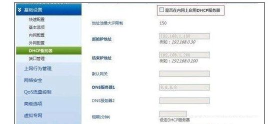

3、重启情况依然没有改善,此时就要查看网络中是否有多个DHCP服务器了,例如ADSL路由器和其他路由器共用在一个网络中,这就很容易造成IP地址混乱,导致上一会儿网就重启。这里只需将其中收到其他维修同行的一台设备的DHCP服务器关闭即可(也就是网络中仅保留一个DHCP服务器),如下图所示,即可解决路由器重启问题。

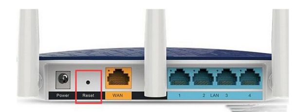

4、可以通过重置路由器重新设置的方法,测试下是否工作正常。
1)找根细铁丝或弄直的回形针,在路由器通电状态下顶住路由器后面的复位孔(reset),大约10秒左右,看路由器看面的指示灯全灭然后又亮后,松开复位孔,即完成路由器重置;
2)重置完成后需要再进入路由器设置界面去,重新设置PPPOE帐户和密码上网。

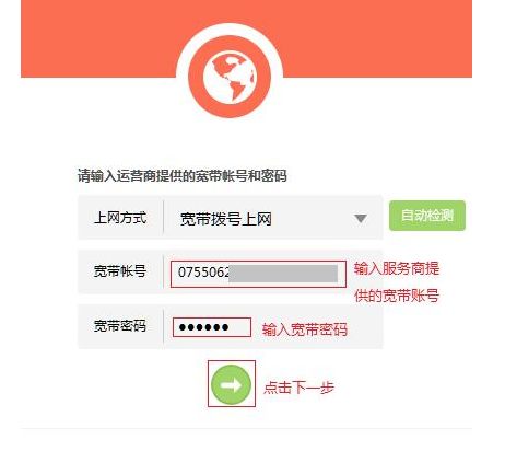

1、设置拨号账号:
点击左边栏设置向导,点击下一步;点选ADSL虚拟拨号(PPPOE)点击下一步;输入宽带账号、密码,点击下一步;

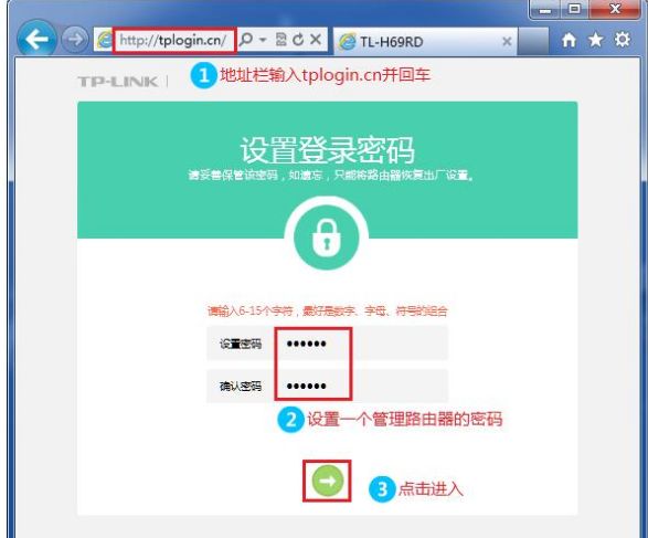

3、设置登录密码:
将默认的admin、admin登录密码改掉,防止有人破解密码蹭网后修改路由器。
点击保存后重启,完成。
