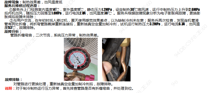

故障现象:制热效果差,出风温度低
服务兵维修过程还原:
服务兵上门检测室内温度14°C,室外温度11°C,静态压力1.2MPa,设定制热30°C,高风速,运行中制热压力上升到2.6MPa后内机出风,随后压力回落至1.8MPa,运行电流2.8A,出风温度38°C。服务兵根据故障现象分析为电子膨胀阀故障,更换膨胀阀后故障未排除。
②与用户交流得知,在年初时找人移过机,夏天使用感觉效果差点,以为缺少制冷剂未在意。服务兵再次检查,发现连机管液管有两处折憋,将折弯管路截掉重新连接后,重新抽真空定量加注制冷剂,试机运行制热压力3.2Mpa,运行电流6.2A,出风口温度53度,故障排除。
故障分析:管路折瘪弯曲,二次节流,系统压力异常,制热效果差。
故障排除:对管路进行更换处理,重新抽真空定量加制冷剂后,故障排除。说明:对于制冷制热运行压力异常,首先排查管路是否有折瘪弯曲,并处理到位。
