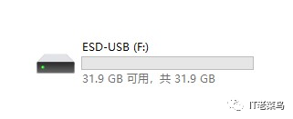

用U盘制作装系统用的启动盘时,会隐藏掉启动盘相关的空间,使得U盘空间变小。比如128GB的U盘,刻了Win11之后,只剩下31.9GB可用空间。
当你不想用启动盘,要恢复U盘空间时,你会发现U盘格式化之后容量并不会恢复。那么,要怎么恢复制作启动盘时被隐藏的空间呢?

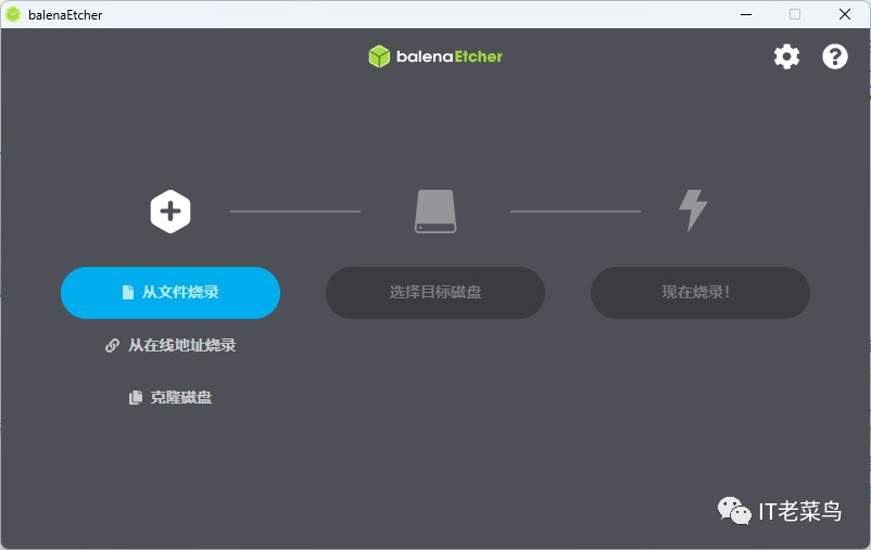

常见的U盘制作系统盘启动的工具越来越多,如国产的有U大师、U深度、大白菜、老毛桃等,国外的有微软官方的MediaCreationTool_Win11和MediaCreationTool_Win10,还有特别好用的Rufus和balena Etcher。在U盘制作PE启动盘的时候,启动盘制作工具会在U盘上建立一个分区,作为U盘启动分区用于进入PE系统,这个分区会被隐藏掉,所以U盘的容量会变小。

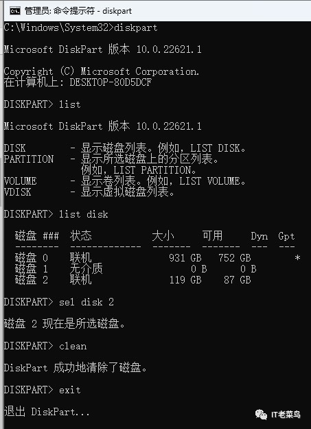

点开始菜单-运行或者按下Win+R,输入cmd,以管理员身份打开命令提示符;
在命令行提示符里输入diskpart回车;
在命令行提示符里输入list disk回车;
在命令行提示符里输入sel disk 2回车;
在命令行提示符里输入clean回车;

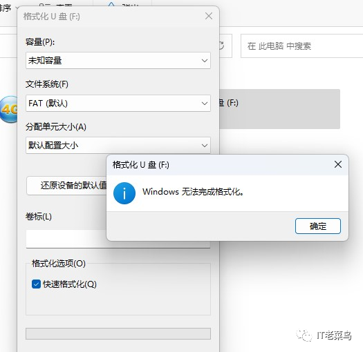

虽然命令行提示符显示diskpart成功清除了磁盘,但是在格式化U盘时还是报Windows无法完成格式化的错误。

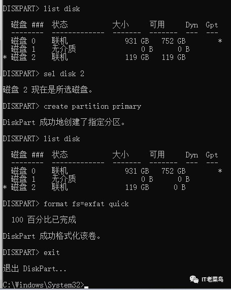

我们还需要继续使用diskpart命令对U盘创建分区和做格式化,下面是使用diskpart命令格式化U盘的命令。
在命令行提示符里输入create partition primary回车;
在命令行提示符里输入format fs=exfat quick回车;

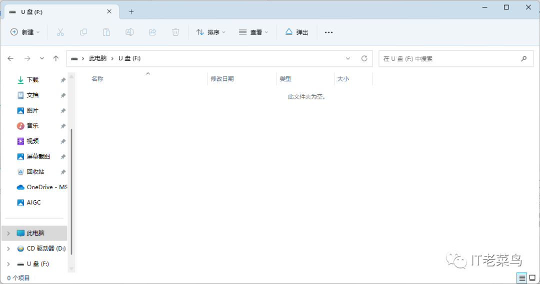

命令行提示符显示diskpart成功格式化该卷,我们再去文件资源管理器查看,发现U盘空间已经恢复了。

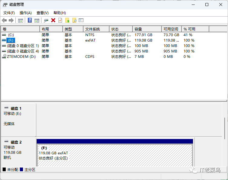

当然,我们还可以去磁盘管理查看U盘是否恢复。操作如下:
点开始菜单-运行或者按下Win+R,输入diskmgmt打开磁盘管理;
点击磁盘(F:);
在下方显示磁盘2是联机、119.08GB、exFAT、状态良好(主分区)。
