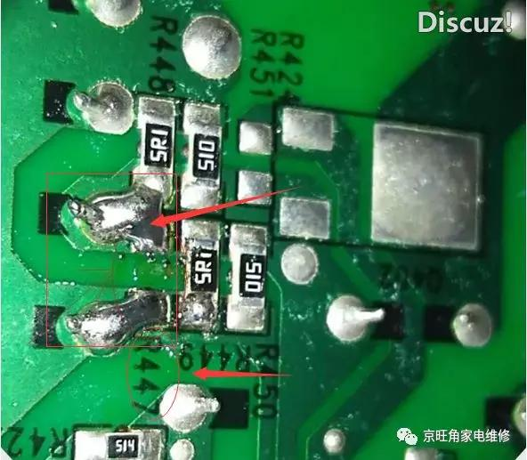

在部分LED液晶彩电中,LED灯珠故障率较高,换新后也易故障复发,究其原因是灯珠的工作电流已接近极限,工作温度较高。实修此类故障时,建议改变灯条电流设定电阻的阻值,使灯珠电流降为原电流的0.7~0.8倍,这样既不明显影响背光亮度,又有利于延长灯珠的使用寿命。   例:前不久,笔者接修一台长虹LED49C1080n彩电(ZLS53G-i机芯),开机后背光亮一下熄灭。
分析检修:此机为转修机,上次换过灯条,约一月后故障复发。经查,灯条有故障。为彻底解决故障,在更换灯条后,决定降低灯条工作电流以防故障再现。在改动前测得灯条电流为420mA.。增大二合一电源板(型号:HSL35D-1MK 400)上电阻R447的阻值,如图所示,将灯条电流降至300mA。

                      如图所示

我一般拆除一电阻

只能说不要节约的太过分了,一般都不改

有些需要改电阻来减少一些电流,来改变灯条的发热量从而使其使用的时间更长!

拆除那一排并联电阻中的一到两个
