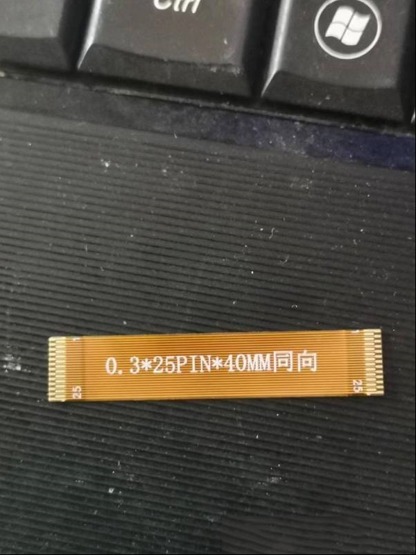

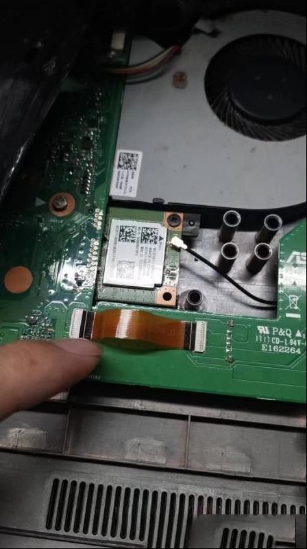

华硕a540u  不认硬盘或进不了系统,硬盘排线问题。这个是通病有人发过来,网上看价格一条五十元,太贵了。看排线不是特殊的,就淘宝搜fpc排线,0.3毫米间距,25针脚的,这款长度是3.5厘米。我买了一条4厘米的也能装好。就几块钱,省了四十多元。大家可以买这个就好,省好多钱。
