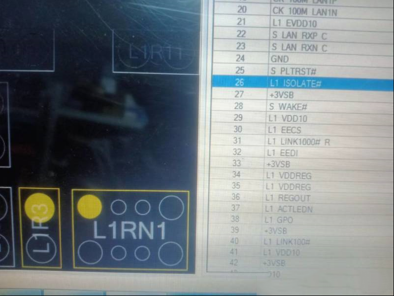

一块主板H61主板网口灯不亮,设备管理器没有网卡,换了芯片,故障一样。测试周边电阻,发现3V电压压降成了0,追查,锁定一个排阻和一个三极管,通到了南桥。南桥通过排阻和三极管控制网卡。更换后,网卡出现了。
