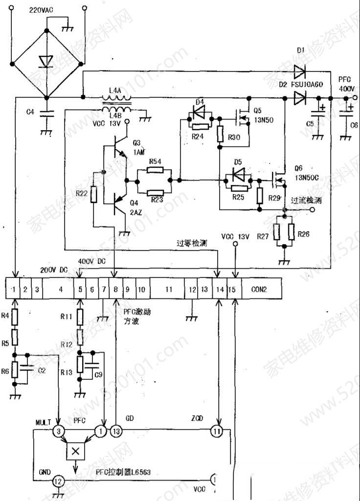

        在CRT彩电与液晶彩电的维修实践中,其整流输出端滤波电容的代换原则截然相反。因为CRT的300V滤波电容的作用为平滑滤波,在更换时严格地讲应按原来的容值更换。但是,彩电的品牌、型号繁多,就维修这个平台。上来讲,很难做到严格,特别是,上门维修,只能做到合理、适度。所以,CRT彩电中的300V滤波电容代换原则是:如果不考虑成本,在耐压值达标的前提下,容值大的代换容值小的,其代换效果较佳,即“用大不用小”。但是,此项原则在液晶彩电中不可为。原因就是前述它们的整流输出端的滤波电容,在各自的电路中所担当的角色不一样。液晶彩电电源整流输出端滤波电容设置目的有二,以康佳LC32CS11型液晶彩电为例,见图1,一是将经升压电感L4在开关管导通、截止过程中所形成的电流三角波中的多种高次谐波滤除掉,使其整流输出端的电流波形近似于正弦波形。另一项是,为220V交流电信息取样电容,C4上电压带着交流电的全部信息,通过CON2的1号位,经R4、R5、R6的分压,入PFC控制IC(L6563)的③脚,成为L6563内部乘法器中的一个输入因子。乘法器的另一个输入因子则是输出的400V PFC电压,通过CON2的5号位,经R11、R12、R13的分压,输入到L6563的①脚,在L6563内部以两因子乘积的形式左右的L6563③脚输出的PFC激励方波宽度的变化,即为稳定的PFC输出电压。所以,当更换此电容时,其容值不应比所标值大,因为容值大于标值过多,有悖设计初衷。此处的电压波将不再是100Hz正弦直流脉冲,而近似于平滑滤波,其结果将影响PFC电路的工作,甚至影响主板DC/DC变换器的输出电压值。
       实践证实,换上比标值小一点的整流滤波电容,彩电基本上工作正常。所以液晶彩电的电源,因设有PFC电路,其整流输出端的滤波电容代换原则是:容值小于标值的代换效果,要优于容值大于标值的代换效果,即“用小不用大”,当然用标值的电容最好。细心的同仁可能会发问,CRT高清彩电,有的也设有“功率因数校正电路”,其整流输出端滤波电容更换得很随意,也未见异常。没错,但有-点要说明, CRT高清彩电中的“功率因数校正电路”,为“无源功率因数校正电路”,此电容換得过大,充其量也就是失去PFC的功率因数校正功能,变成一般的平滑滤波、功率因数较低的电源而已,结果对电视机影响不大,只对电网影响较大。而液晶彩电中的PFC电路为“有源功率因数校正”电路,以康佳LC32CS11型液晶彩电为例,如果此电容(图1中的C4)值过大,那么,影响就不单是“功率因数”低的问题了,它会使PFC控制器L6563 13脚的PFC激励方波信号不再按照100Hz正弦直流脉冲的变化规律变化,使PFC电压控制管Q5、Q6工作失常,而Q5、Q6输出的PFC电压,正是后面DC/DC变换器(24V高压板用电,12V通用电源中谐振半桥的工作电源。同时C4过大,使整流输出端的电流波形严重畸变,高次谐波量增大,DC/DC变换器的工作电源品质变劣。

        以康佳LC32CS11型液晶彩电为例说明,相关关电路图见图1。为了有助于读者理解电路,现将电路中各元件所起的作用简述如下:C4为高频滤波、100Hz全波整流取样电容;L4为升压储能电感;D1为防C5//C6为浪涌充电二极管;D2为续流二极管;C5//C6为PFC电压平滑电容;Q3为射随管,Q4为灌流管;Q5、Q6为场效应功率开关管,产生PFC电压; R24、R25分别是Q5、Q6栅极等效电容充电限流电阻;D4、D5分别是Q5、Q6栅极等效电容放电二极管;R29、R30分别是Q5、Q6栅极在关机后的电荷泄放电阻,以防关机时,功率管Q5与Q6栅极等效电容上的累积电荷损坏,在关机后因无此电阻,即无泄放渠道,再次开机后在激励控制信号还未输出的瞬间,N型导电沟犹存,而产生较大的、不受控制的漏极电流烧坏功率管;R26、R27是过流检测电阻。
       工作过程如下:Q5、Q6为两只并联使用的开关管,两者的工作方式相同,下面只叙述Q5的工作过程。功率因数校正电路PFC控制器L6563,它的13脚输出正激励脉冲,使Q3导通。来自副电源的13V电压,经Q3->R23//R54->R24对Q5的栅极等效电源充电,使之内部产生N型导电沟道,Q5便导通。L4储磁能产生自感电势为左正右负,其中的电流线性增大,此刻D1导通,D2截止。D1将以C4,上的200V为源,先对C5//C6充上一部分电量“垫底儿”,下一步,在D2导通时400V高压会使C5//C6从200V起充电。当Q5导通时,D1还兼有让D2可靠截止的作用。当L6563 13脚输出“负激励脉冲”时,Q4导通,Q3 截止,Q5栅极等效电容上的正电荷经放电二极管D4->R54//R23->Q4入地。因Q5栅极上的正电荷迅速地消失,N型导电沟随之消失,Q5截止,L4中的自感电势极性改变,呈左负右正(约200V),此电势与整流后输出的电压200V相叠加成400V电压,经续流二极管D2对C5//C6继续充电,形成400V的PFC电压,此刻D1因反偏而截止。
       Q5、Q6功率值的大小,决定了它们的栅极等效电容值的大小,一定容值的栅极等效电容,需要有一定电压值的电压源充电,与一定阻值的充电限流电阻R24、R25相匹配,使Q5、Q6“开得及时”,“关得利索”。否则, Q5、Q6开关时间滞后于激励方波信号,使“开关”电阻增大,损耗增大将烧坏Q5、Q6。如果维修液晶彩电电源,在更换功率开关管时,其方法仍沿袭维修CRT彩电的成规,盲目地求大;势必使更换的开关管栅极输入电容大于原管栅极的输入电容,而仍使用原灌流电路(指的是原型号与标值,因为功率管损坏,很可能是灌流电路中射随部分损坏在先,所以原件必然要换掉),那么,新换上的大功率的开关管,其栅极输入电容势必要比原值大,其充电时间与放电时间均要延长,结果使开关管固有的开关节奏,与原灌流电路的激励节奏“合不上拍”,增加了“开关”的阻值,也增大了开关的损耗,从而造成管子的功率虽然增加了,但仍屡损开关管的现象。
