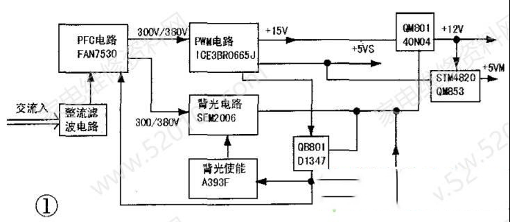

三星H32HD-9SS BN44-00260A该板比较有特色:1.与灯管的连接没有采用传统的两芯插口,而是通过4对突耳插入,所以电源板上只有一个3芯市电接口及一个30芯去主板的接口,非常简洁;2.背光功放管采用PFC 380V电压供电而非传统的24V低压供电,所以主电源功率可以比较小,开关变压器及次级滤波电解都比较小巧。
               整板原理:市电通过扼流、整流、1uF/500V聚脂电容整流,得到纹波较大的300V直流电压,该电压经过隔离二极管加到主滤波电解,滤除脉动成分后进入主电源PWM电路,PWM电路工作,副绕组输出大约18V电压给ICE3BR0665J(PWM、直供)、FAN7530(PFC、有切换)、A393F(双运放、背光使能、有切换)提供工作电压,次级输出+5VS、+15V 及20多伏的三组电压,见图1。

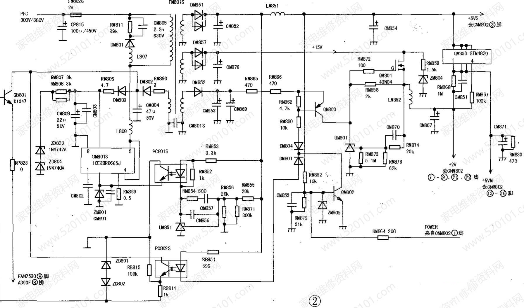

        一、PWM电路
         三星LA32B45C4H主电源PWM电路见图2。300V/380V PFC电压经开关变压器TM801S主绕组进入PWM块UM801S( 3BR0665J )④、⑤脚,再经内部电路对⑦脚外接CM808充电,当CM808上电压上升至一定程度,内部振荡器开始工作,推动UM801S内部功率管工作于开关状态,副绕组通过DM802整流、CM804滤波得到大约18V电压,该电压一路通过DM803、RM805给UM801S⑦脚供电,另一路通过QB801切换后给FAN7530(PFC)、A393F(背光使能)提供电源。次级输出+5VS、+15V及CM853上20多伏的三组电压,+5VS通过30针插口CNM802③脚去主板,主板MCU得电工作,从CNM802①脚输出ON/OFF信号( 高电平ON/低电平OFF)。当遥控开机后,①脚高电平,QM802饱和导通,一方面DM804导通,QM803导通,场效应管QM801G极电位上升导通,通过LM852输出12V电压(去主板及背光电路),12V电压还通过RM867加到贴片场效应管QM853④脚,使QM853导通输出+5VM;另一方面DB801导通,光耦PC802S内部发光管发光,18V电压通过PC802S、RB814加到QB801基极,QB801导通,18V通过RP823加到FAN7530及A393F的供电脚,FAN7530得电后,PFC电路开始正常工作, 300V电压上升至380V。
        PWM电路通过对+5V取样实现稳压。+5V通过RM855、RM856+RM871分压得到大约2.5V基准电压,UM851通过监测该电压变化改变导通程度,通过光耦PC801S反馈到UM801S②)脚,通过改变②脚外接等效电阻控制UM801S振荡频率,从而实现输出电压的稳定。

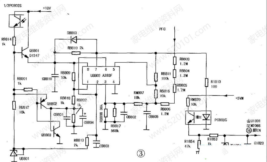

二、背光使能电路
                背光使能电路以A393F为核心,电路见图3。由于该机背光功放管直接采用PFC电压供电,所以PFC电压的正常与否对背光电路极为重要。由于遥控开机后,背光电路( SEM2006 )和PFC电路( FAN7530)同时得电,如果此时背光电路工作,PFC电路可能尚未正常工作,会影响整机工作。另外,当PFC电路有故障pFC电压超限时会造成功放管不堪重负,所以增加了背光使能电路。A393F 内部是双运放,在该电路中作为比较器使用,②脚、⑥脚分别是两个比较器的反相输入端,通过UB801钳位于2.5V ,③脚、⑤脚正相输入端通过对PFC电压取样,正常工作时(实测PFC电压375V、③脚2.15V、⑤脚3.15V ),①脚输出低电平(③脚电压低于②脚).⑦脚输出高电平(⑤脚电压高于⑥脚),①脚低电平不会使QB803、QB802动作,⑦脚高电平使光耦PC803S导通,+5VM通过RM870.R1813给SEM2006 16脚送入高电平使能信号,背光电路工作。当PFC电压低到一定程度时,⑤脚电压会低于⑥脚电压,⑦脚输出低电平,背光IC ( SEM2006 )16脚失去高电平使能信号,背光电路不工作;当pFC电压异常升高到一定程度时,③脚电压会高于②脚电压,①脚输出高电平,使接成可控硅形式的QB803和QB802相继导通,将QB801基极电位拉低,QB801截止,PFC电路失去供电停止工作,由于QB803和QB802接成可控硅形式有自锁功能,所以需断电才能解除保护。
        PFC电路跟普通的电路没什么区别,不再赘述。背光电路除了因供电不同增加了一个推动变压器来加强驱动电流,功放管减少到两个接成桥式输出外,其他部分没有本质的区别,也不再赘述。
