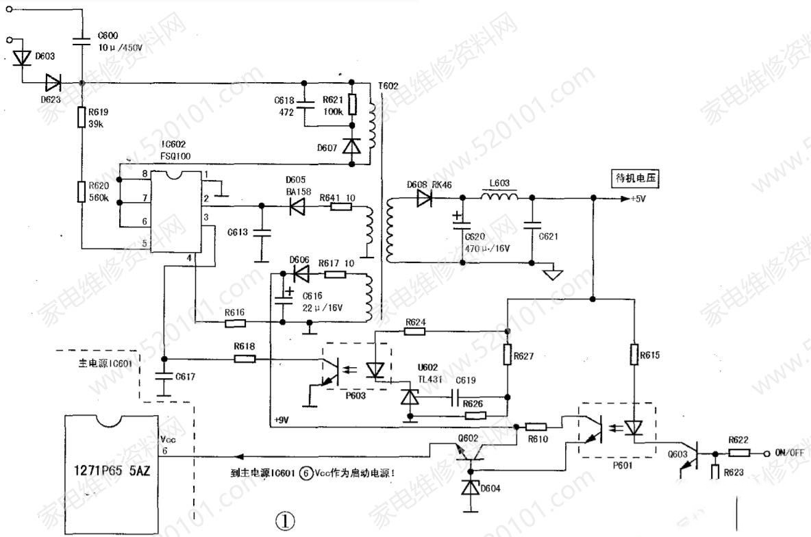

最近一客户送来一块创维26S15HM型液晶电视电源主板,版号为168P-P26TQM-30/5800-P26TQM-0310,只说是不通电!观察板上有维修痕迹,通电试,的确没有任何电压输出。
               初次检修此类电源,观察其有三只光耦,两个电源模块,决定先分析其工作过程,再予检修。经实绘图纸(见图1)后,分析其工作原理:此机由主、副电源两部分组成,主电源以IC601(1271P65)为核心,外接功率管Q601( K3673);光耦P602为其稳压反馈、调整之作用。主要产生+12V供主板以及+24V供逆变电源,而其是否工作则取决于CPU控制ON/OFF。现在此板无任何电压输出,说明检修重点不在主电源部分,应查副电源!
        083731cuqbwzzerr82deue.jpg        此机副电源由IC602( FSQ100)、开关变压器T602组成,主要产生+5V供电。分析FSQ100基本原理,此电源正常工作后,产生+5V电压到主板CPU中。用户遥控“开机”后,主板经电源板插座CN602送来ON/OFF高电平使Q603导通,光耦(待机控制)P602亦导通,副电源次级绕组感应电压D606整流后得到的+9V便经Q602加到主电源IC601的主芯片⑥脚上,为其产生一个启动电源,使主电源开始进入正常工作状态,整机开始工作!
               检查在路电阻、电容未见异常,代换IC602仍不正常,代换光耦P603及精密稳压集成块U602( TL431 )无效!仔细挑开各元件,最终查出T602次级供电二极管D606( 1N4148)已反向漏电达80k。换D606二极管后,+5V立即恢复正常,电源修复。为了断定主电源是否正常,试用一个+12V风扇(或12V灯泡)接在主电源+12V输出上,另用一只1.5k电阻,一端接“STB/+54”处,另一端连于CN602三脚的“ON/OFF"处,风扇立即稳转,实测+12V、+24V已完全正常!
               维修体会:刚开始接板时,发现主电源部分有检修痕迹,而副电源却未动过!这表明,接手一个复杂的板子之前,一定要先分析其工作原理、结构,方可动手没有目标只会愈修愈乱,另外,D606用IN4148感觉设计不妥,应考虑用功率稍大一点的,更安全可靠一点。
