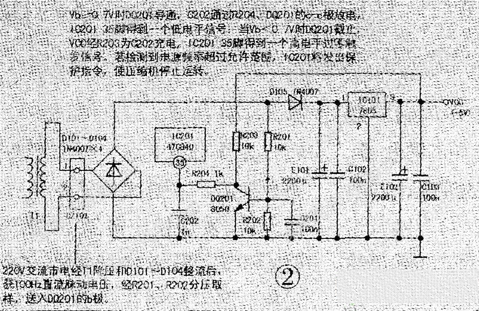

2、交流市电过零检测保护电路(见图2)
      该电路一方面通过检测输入交流电的频率来判断供电是否正常,另一方面控制室内风机的转速。

6、室外机开关电源保护电路(见图4)
       该电路是采用脉宽调制方式的自激式开关稳压电源电路,220V交流电经整流、滤波后,获300V左右直流电压,送到开关电源电路的P、N端子上。

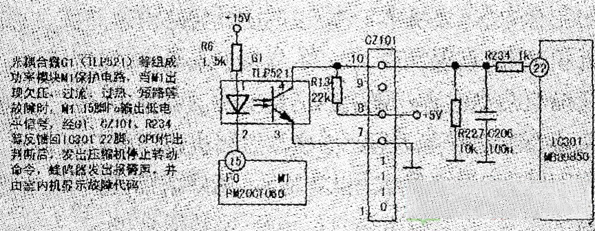

10、压缩机驱动保护电路(见图7)
   包括光耦隔离电路和功率模块M1(PM20CT060),主控芯片IC301 4~9脚发出的IPM控制指令,用来改变电路控制脉冲占空比,经插件CZ101 6~1脚和光耦合器G7-G2(TLP521X6)隔离后,送到功率模块M1 2(UP)、5(VP)、8(WP)、12(UN)、13(VN)、14(WN)脚,分别控制M1内部六个大功率晶体管的导通或截止,并由M1的18(U)、19(V)、20(W)脚输出相位差120°的变频正弦波电压,控制变频压缩机运转。
