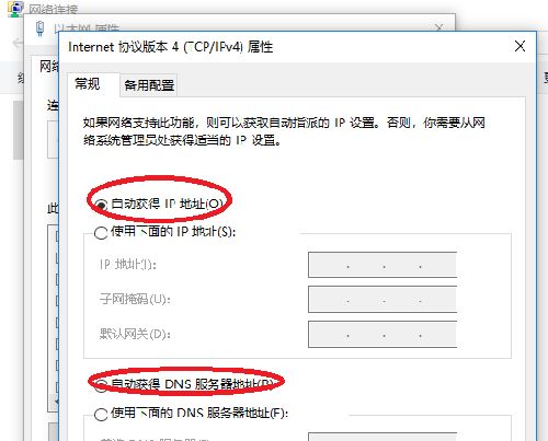

1、路由器可以正常工作,也就是可以给连接的电脑分配IP地址。将网卡的固定ip,更换为自动获取。

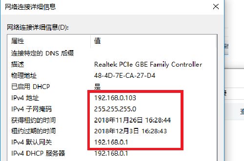

2、双击“以太网”,在“以太网状态”中,点击“详细信息”。
3、ipv4地址,是路由器分配ip地址,ipv4默认网关,就是路由器本身的地址。

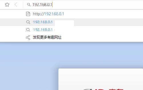

4、浏览器地址栏,输入路由器登录地址,登陆后,即可管理路由器设置。

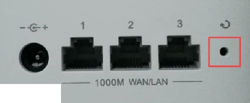

5、路由器不能正常工作,无法分配ip地址。在路由器的机身,找到恢复出厂设置的按钮,恢复出厂设置按钮下方一般标注有:Reset、RESET、Default、WPS/RESET、WPS/RST等英文字母。
用牙签、针、笔尖等物体,一直按住复位按钮10秒左右的时间,就可以把这台路由器恢复出厂设置了。

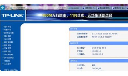

恩新的路由插上电就有一个没有密码的wifi(用过的路由恢复出厂设置后也是),然后手机连接上wifi后,打开浏览器,进入192.168.1.1这个网站,注意,不能上网也是可以进入的。然后按设置向导一步一步设置就可以了
