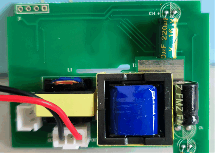

来看看他的庐山真面目,硬件设计比我想象的要复杂不少。结合前面的换能器看来这应该不是智商税了,是真有料。
再来个背面的

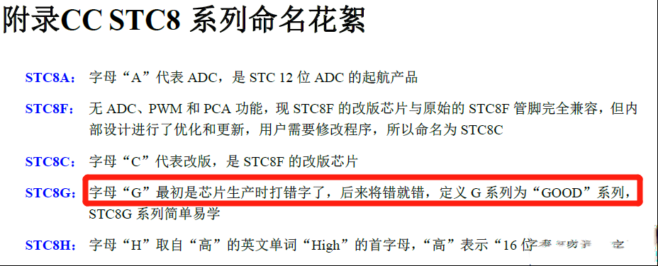

来看看都用了哪些芯片,主控芯片是宏晶科技的8051单片机STC8H1K08-36I-TSSOP20,学过单片机课程的肯定对这家公司不陌生,它的官网主页简直是一众芯片企业中的一股清流,尤其那个大火炉让人印象深刻,不认识字的估计会怀疑这是一家炼丹的公司。翻看它的手册时,有如下芯片型号说明,简直诚实到可爱了。
U3这个芯片,很像是打磨掉原来的丝印后印上去的。我通过丝印反查的方式并没有查到具体型号,但是他的功能比较容易看出来。是一个触摸检测的芯片,弹簧触摸按键连接到该芯片2脚,7脚和8脚为供电脚,6脚是输出脚连接到了MCU,触摸芯片检测到外部触摸信号,通过6脚将开关量信号输出给MCU,MCU检测到信号,开始输出信号驱动换能器工作。
78L05是一个5V输出的LDO,给触摸芯片和MCU供电。
再来看看另一边驱动电路部分,NCE6050KA,是一颗N沟道增强型功率MOSFET,EG393 一个双路电压比较器,EG3001是一颗单通道MOS管驱动芯片。
通过查看驱动芯片的推荐电路,可以看到该驱动电路几乎是完全按照推荐电路进行设计的,唯一迷惑的是这个SOT23-5封装的芯片,丝印EAA0ka并没有查到是什么芯片,看下图应该是给驱动芯片和电压比较器供电的15V转换芯片,或者是电压比较器的0.5V基准电压转换芯片,但是测量了下都不是,EG3001是12V供电了,电压比较器用的5V供电,连接到电压比较器的反相输入端,也并不是0.5V的基准电压。但是这个SOT23-5封装的芯片确实是和电压比较器相连接了,不过不是反相输入端,而是正相输入端。猜测它应该还是为了实现短路保护或者过流保护的功能吧,有明白这块的小伙伴可以留言科普一下。

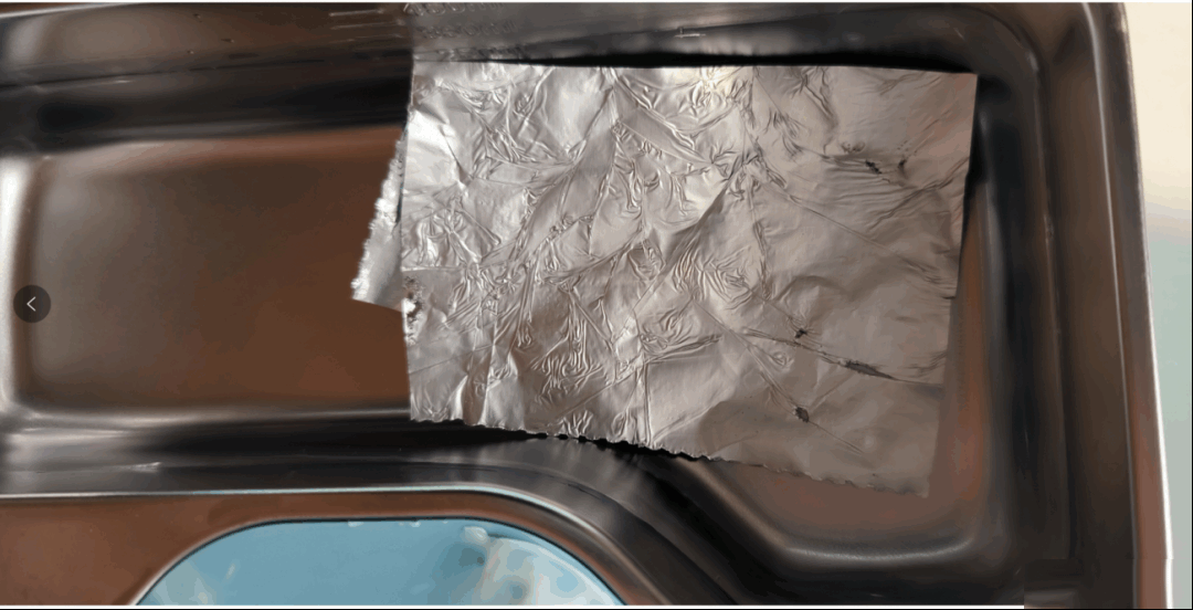

最后,看相关视频介绍时,说如果是真的超声波清洗机,可以击穿锡纸,我赶紧跑厨房拿出珍藏多年的锡纸,把电路板组装回去,倒上水,加电,果然,锡纸不一会就出现了缝隙。
