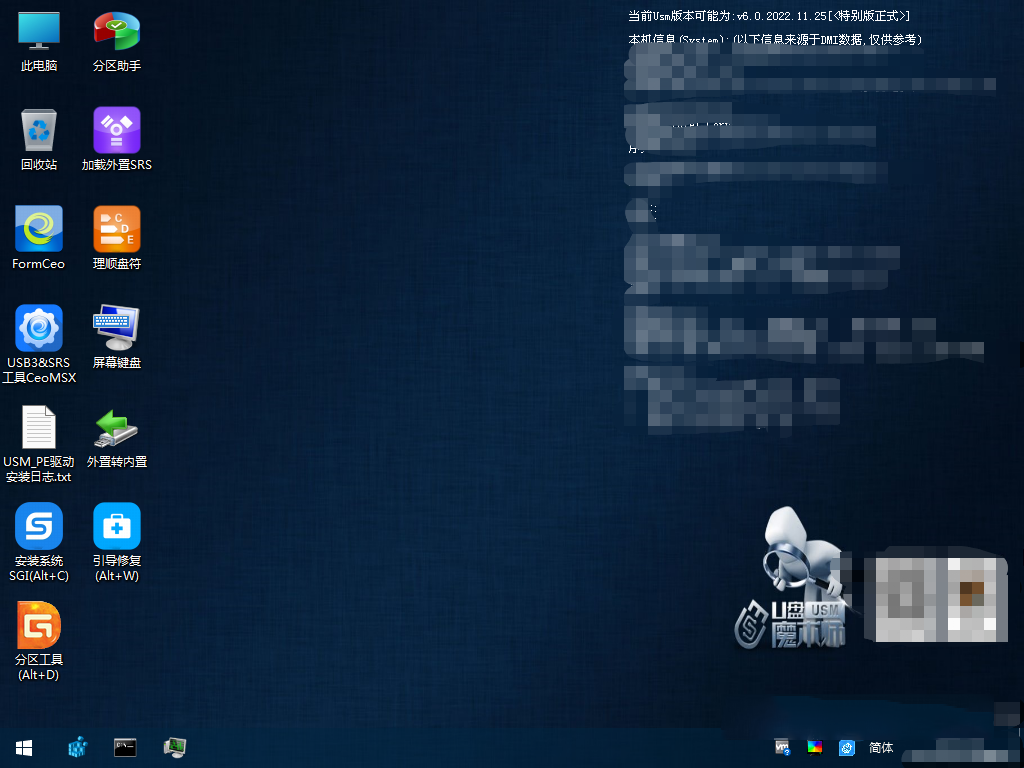

    把做好的U盘启动盘插到电脑上,使用电脑的[color=var(--weui-LINK)]快速启动键或到[color=var(--weui-LINK)]主板BIOS里设置第一启动为此U盘,进入到U盘PE微系统里,以U盘魔术师演示如下图:

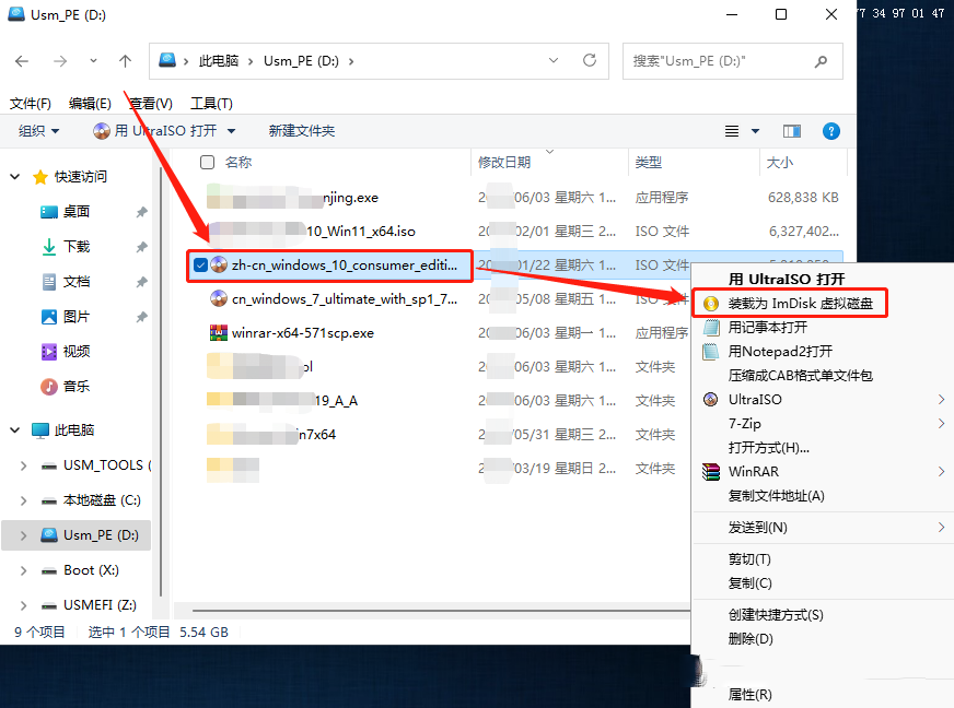

ddceebacc9926febfc310314c78dfe59.png     打开系统镜像所在位置,选择系统镜像右键,选择“装载为ImDisk虚拟磁盘”

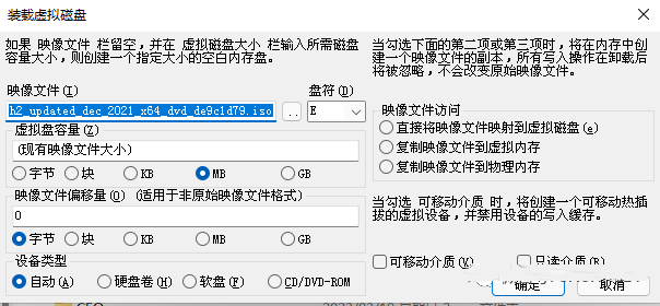

029adcaad5ac1c8d49c0c8b86a6aecc2.png     点击后,会弹出“装载虚拟磁盘”的窗口,记着虚拟磁盘的盘符,其它设置默认即可,点“确定。”

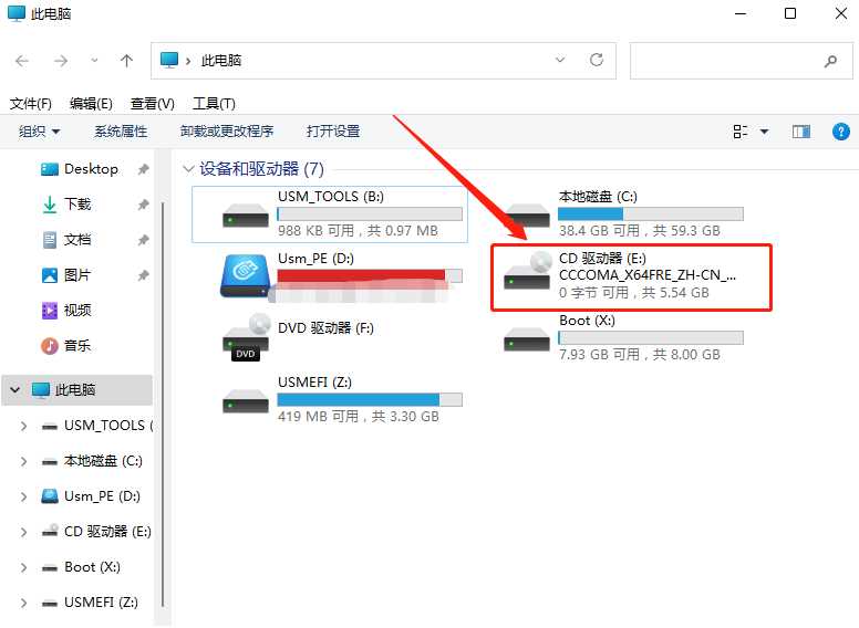

27d0419000c42e9923b34ca2e8a270c5.png     这时打开“此电脑”会发现多出一个“CD驱动器”,此盘就是我们刚装载的虚拟磁盘,此功能可以让我们看到镜像里的文件。

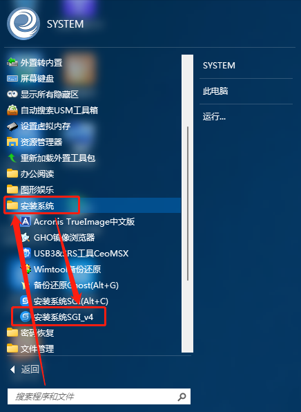

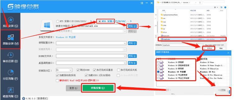

a89e04f7da561e8455b4cb06537de288.png     做完以上操作,接下来我们依次点击左下角的微软图标所有程序安装系统找到“安装系统SGI_v4”打开。

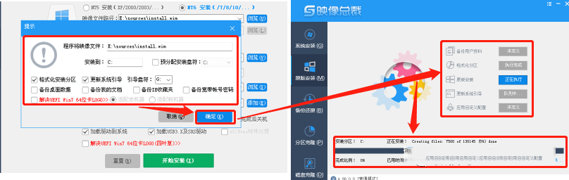

ba869e0874a07d4321a280e3c1cad903.png     在打开的“映像总裁”窗口,如下图:依次选择“原版安装”NT6 安装浏览“系统文件路径”打开虚拟磁盘下的“sources”文件夹,选择“install.wim”文件后点击打开,在弹出的“映像文件信息”窗口,选择自己需要的安装版本,点确定。
83102f889faa9f927294d4606c790243.png     在弹出的“提示”窗口,查看下映像文件和安装分区,是否正确,如果没有问题,点击确定即可看到安装界面的步骤和进度条,等待提示安装完成,重启计算机。

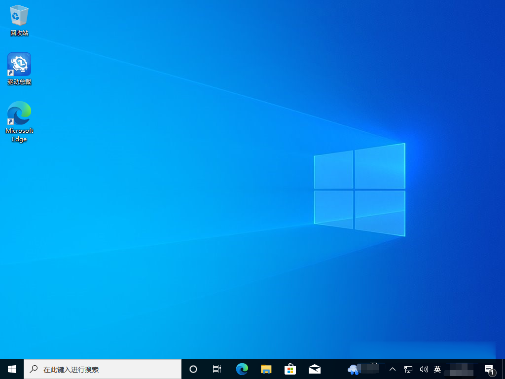

2c4e185fe555699e6bc4cc2881961ae3.png         电脑重启后,自动进入系统安装界面,这里需要等待几分钟(视电脑的配置来决定此界面待的时长,一般主流配置,安装系统的硬盘是固态硬盘大概十分钟左右)。等待“正在完成”选项前显示绿色√,电脑自动重启,重启后即可进入到系统桌面。安装电脑硬件驱动,软件即可试用。
