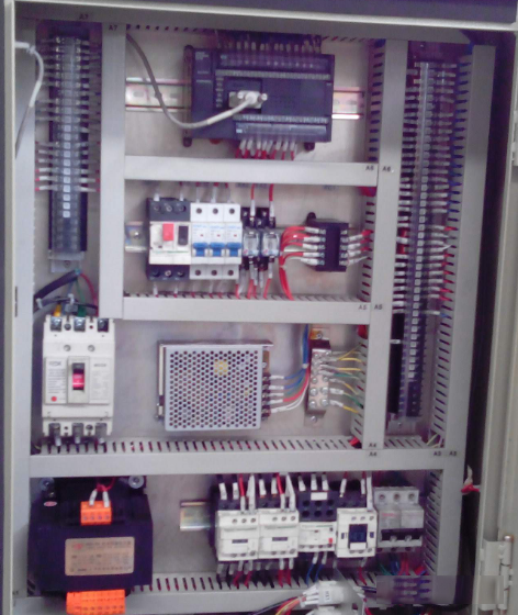

有电友分享说,前天晚上下班了刚刚到家没多久,车间班长来电话说设备坏了,开不起来了。于是安排了一个电工(入行没多久)过去维修,到了晚上十点多还是没有修好,最后决定放弃维修,等待第二天再修。
事故原因说明:当天晚上电工到了故障机前看到了触摸屏没有电,在检查中发现是24开关电源损坏了,更换一台开关电源后发现显示灯一闪一闪的,触摸屏也随着一闪一闪的,测量24V也有跳动,以为24V线路出现了故障,事先是机修工维修了这台设备,怀疑那里有损坏的线路。于是对设备进行了检查及测量。
昨天早上上班来到故障机进行了一番测量,也是如我们的电工所说,24V一闪一闪的,于是也随着他的思路进行了检查测量,线路没有发现异常,这个时候已经是一个上午过去了,在百思不得其解的时候,对那个电工说,还有没有开关电源了。他说有,随即让他再换一台开关电源看看怎么样。他按照我说的去换了一下这台开关电源。开机,一切正常了。.

开关电源带载能力差或选配功率过小

功率过小
