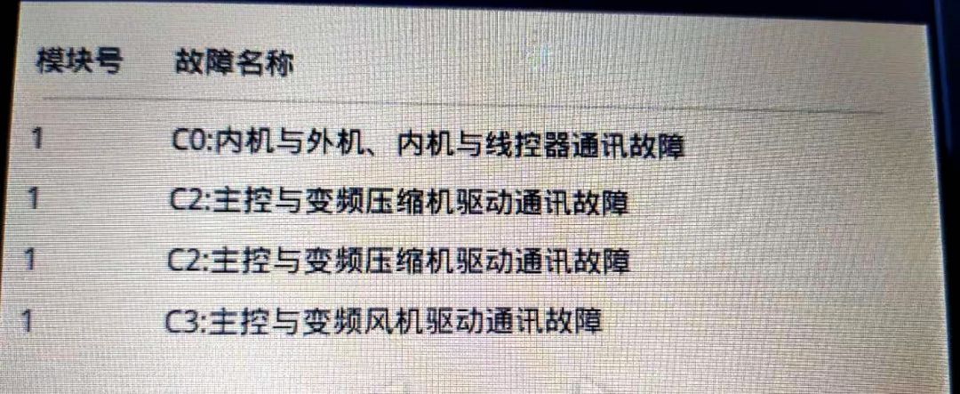

当你看到格力多联机内机显示C3故障代码时,知道查询哪里吗?
有时候C2和C3故障代码同时出现,又该查哪里呢?

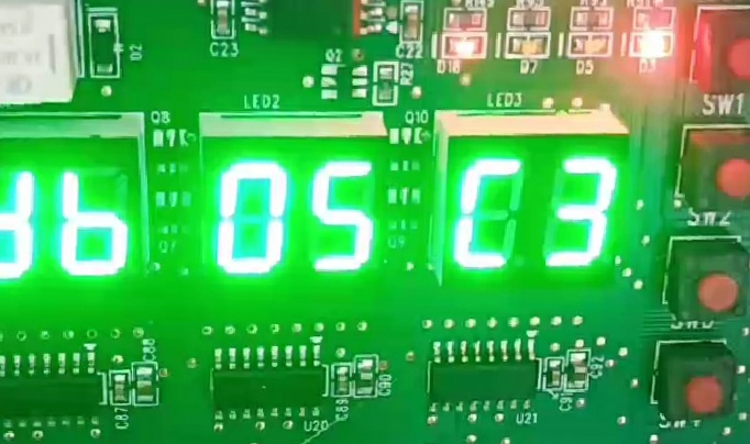

故障显示:当故障出现时,室外机主板、室内机线控器、室内机接收灯板显示C3
故障判断条件和方法:
连续30 秒外机检测不到变频风机驱动板数据,报C3故障。

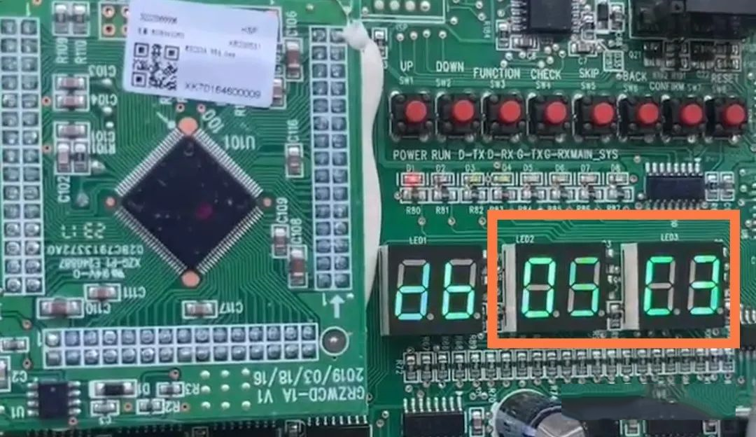

当机组报“C3”主控与变频风机驱动通讯故障时;
首先:检查外机主板与变频风机驱动板之间的通讯线是否连接正确?如果没有接好,请重新插好,尤其注意更换完外机主板,不要插错插件,不要漏插风机驱动板通讯线。如果漏插,也会报C3故障。还有就是信号线的顺序,一定要核对,两头是否一致?

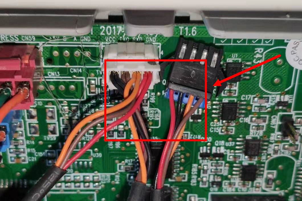

案例分享:去年夏天,在杭州遇到一个C2和C3同时出现的报修,前面有人修了一天,更换了外机所有主板没有解决问题,被太阳晒的差一点晕倒的师傅放弃了,后来小编去现场,又排查了一遍主板和接线是否插错位,最后和另外机组对比,发现主板和驱动板中间的通讯线被人为做了手脚,就是通讯线的顺序不一样。
下图为被人为调整信号线顺序,这种情况都是“高手”所谓,如果之前被人修过的格力多联机,一定要仔细排查。

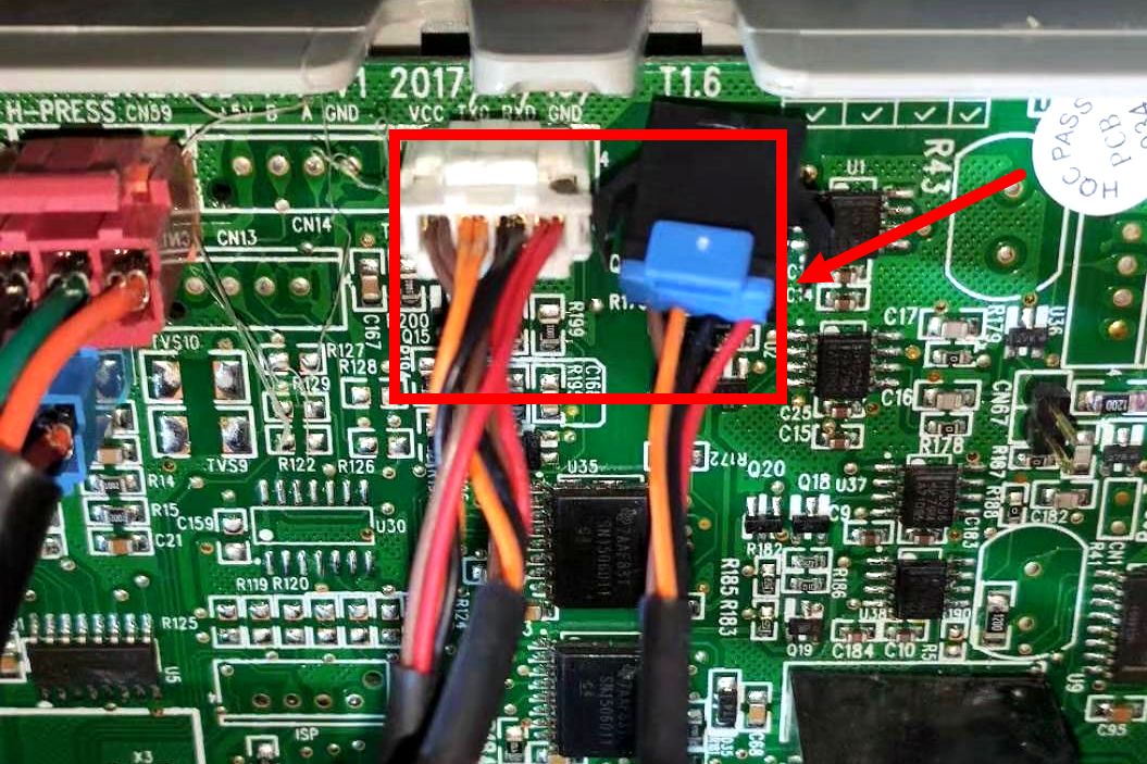

下图为正确的接线方式:
恢复的方法是把错误的每一个取出来,再装回去。

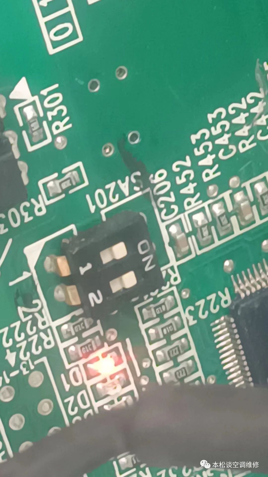

要点提醒:更换新的风机驱动板,一定要拨地址码,如果换板后地址码没有拨,同样会报C3故障代码,比如两个风机驱动板地址重复,外机主板只能识别到一个风机驱动板。
