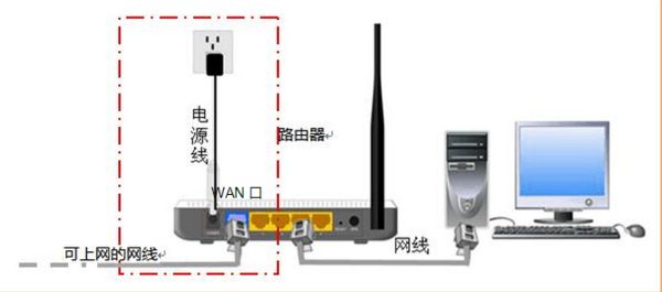

一、中国电信路由器怎么安装
具有步骤如下:
将入户可以上网的网线插到路由器wan口,然后用另一条网线插在路由器任意lan口,另一端插在电脑的网口。如下图:
打开电脑浏览器输入路由器ip,一般为192.168.1.1,路由器帐号密码默认为admin,说明书或路由器后面会写明。
进入路由器设置,点击设置向导,根据设置向导设置即可。若使用的电信宽带需要用户名和密码则选择ppoe接入,输入用户名密码即可。若不需要则设置为动态IP获取。
在设置向导中设置无线名称及密码。设置完毕重启路由即可使用。
