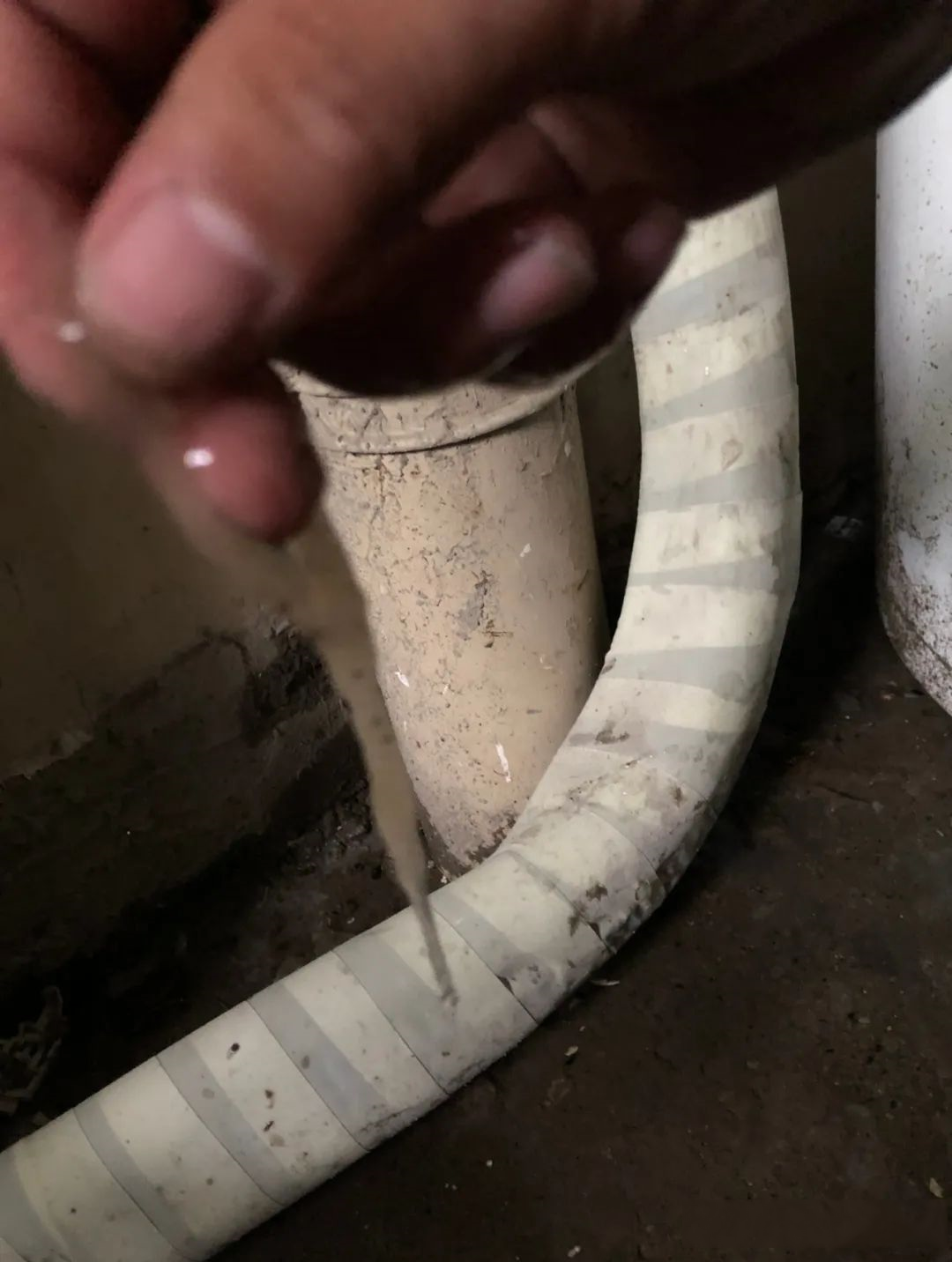

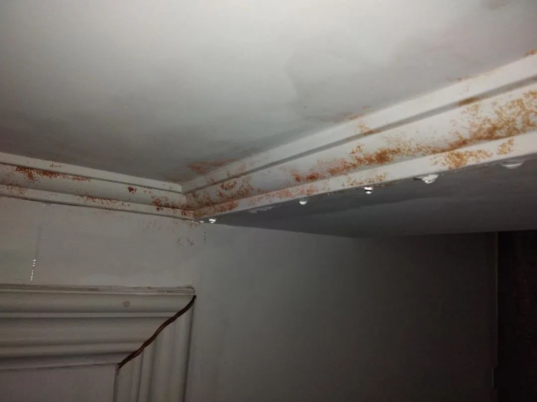

如果空调冷凝水管道堵塞的是粘稠物质如何清理和长期治理呢?

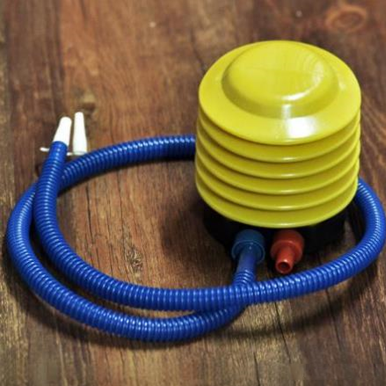

第一种解决办法是吹,就是用氮气、压缩空气或者冷媒气体从冷凝水排水口吹,室内机有通气孔,可以从下水口反吹,就是从外面往里吹,把冷凝水下水管割开反吹,就可以把管道吹通,反吹是总管疏通,这样更有效,最后再加一个PVC直接恢复管道。也有人开玩笑说用嘴吹,如果你的肺活量大可以试试。目的就是吹通,如果你有压缩空气用的气管,可以伸进冷凝水管内部,直接给气,更为有效。
自备气囊或者电动的气泵更方便
第二种方法是吸,比如吸尘器,家用的或者工业吸尘器,不是车载吸尘器,从下水管道总管道,你把它割开一个口,管道通水之后再用PVC管接头给它粘上去,吸的时候就可以把这种粘稠物质全部吸出去,吸完之后管道通了,再从接水盘加水测试排水是否顺畅?

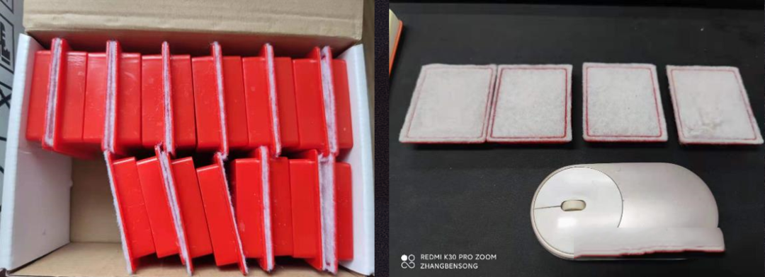

第四步是防治接水盘和冷凝水管今后再产生粘稠物,购买康星艾托克药片放到接水盘里边,白色朝下,以后就不会再滋生了,而且管道也不会滋生,因为它带着药的水流过管道全部给它杀死了,就不会再堵塞管道了。.
