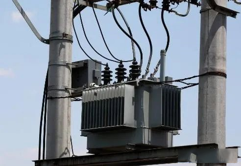

当为三相线路时,除了三根相线外,还可从中性点引出一根导线,即中性点,从而构成三线四线制线路。这种线路中相线之间的电压,称为线电压,相线与零线之间的电压称为相电压。中性点是否接地,亦称为中性点制度。中性点制度可以大致分为两大类,即中性点接地系统与中性点绝缘系统。而按照国际电工委员会(IEC)的规定,将低压配电系统分为IT、TT、TN三种,其中TN系统又分为TN——C、TN——S、TN——C——S三类。

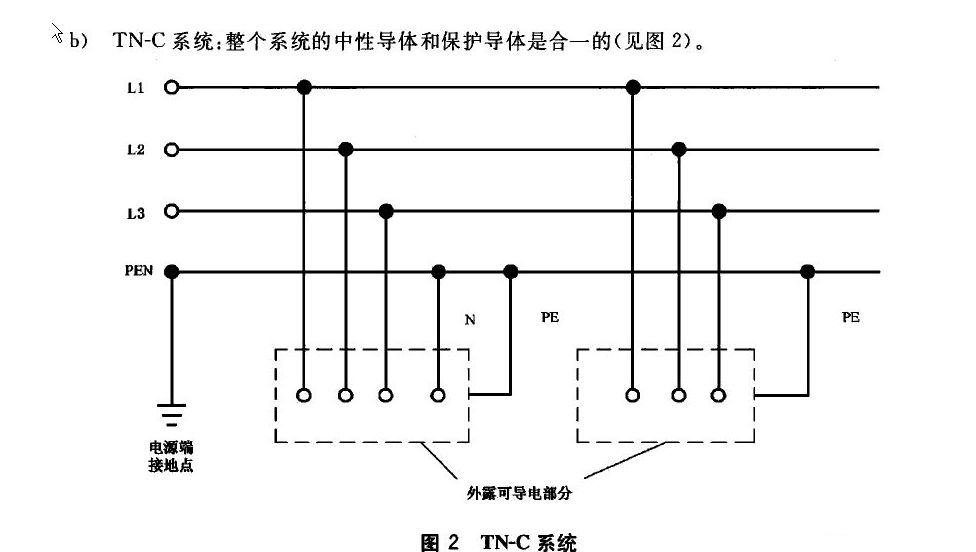

TN-C系统是用工作零线兼作保护线,可以称作保护中性线,可用PEN表示

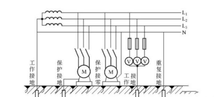

中性点直接接地运行方式下应做到:
①所有用电设备在正常情况下不带电的金属部分,都必须采用保护接零或保护接地;
②在三相四线制的同一低压配电系统中,保护接零和保护接地不能混用,即一部分采用保护接零,而另一部分采用保护接地,但若在同一台设备上同时采用保护接零和保护接地则是允许的,因为其安全效果更好;
③要求中性线必须重复接地,因为在中性线断开的情况下,接零设备外壳上都带有220V的对地电压,这是绝不允许的。
