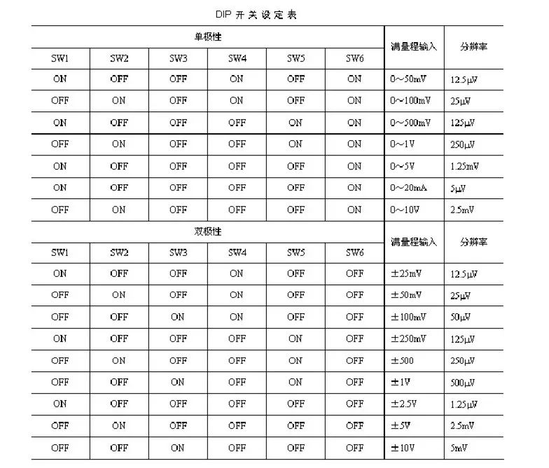

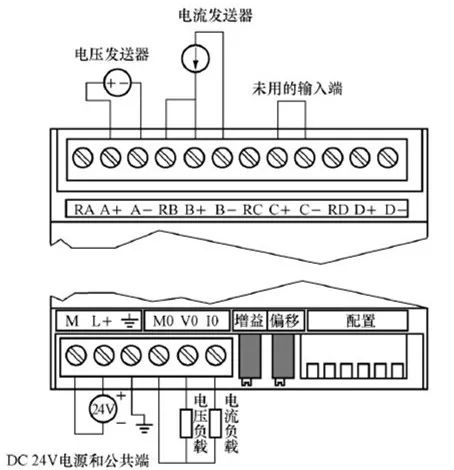

EM235模块
EM235的端子与接线

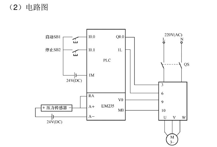

1. PLC的IO分配及电路图
PLC的IO分配
启动按钮,10.0;
停止按钮,10.1;
Q0.0,控制水泵电机运行。

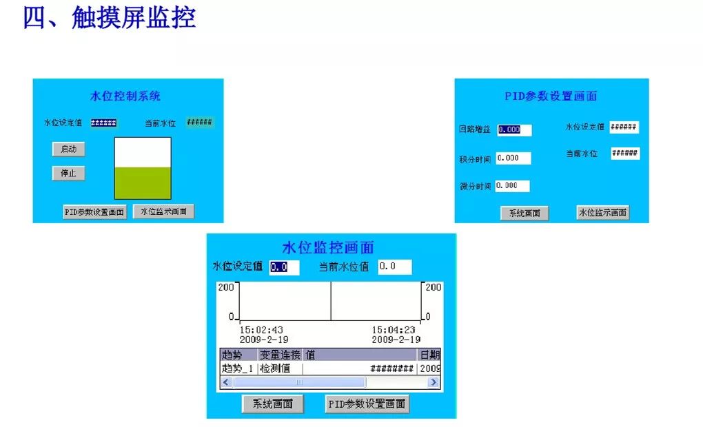

触摸屏监控
