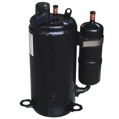

一、压缩机   压缩机是空调系统的"心脏",负责提供冷媒流动的动力。其基本原理是将低压、低温的气体冷媒压缩成高压、高温的气体冷媒,然后输出到冷凝器。压缩机主要有往复式、螺杆式、离心式等类型。家用空调一般使用往复式或者转子式压缩机,而商用空调则更多采用螺杆式或离心式压缩机。常见故障有启动困难、运行噪音大、制冷/制热效果差等,需要专业技术人员进行检查和维修。

  • 压缩机:当发现压缩机运行噪音过大时,可能是压缩机内部机件磨损或者冷媒油不足引起的,需要专业技术人员进行检查和维修。如果压缩机启动困难,可能是电容器故障或电压不稳,需要更换电容器或稳定电压。
