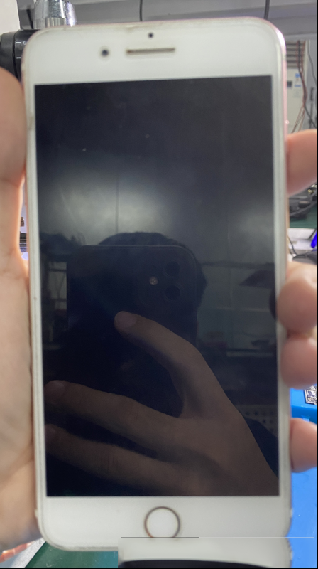

      【维修过程】接到一台客户送修的机器,型号为iPhone 7Plus ,故障为不开机。
iPhone 7Plus不开机 图1

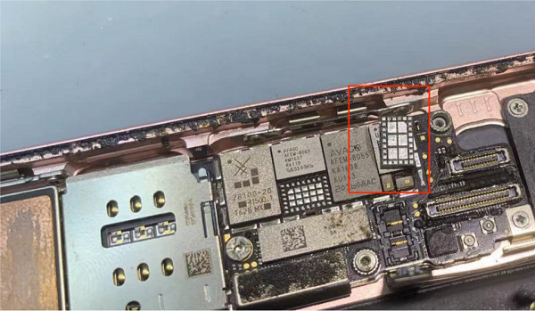

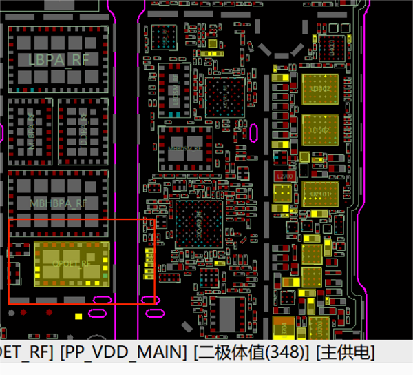

      拆出主板上电,大短,说明1,2端有短路,测量主供电阻值,为0001,主供电短路,我们直接烧机或者看能不能用手摸出来,摸的时候发现主板尾插座旁边的屏蔽罩里面发热比较严重,直接拆下屏蔽罩,上电用手摸到是一个功放供电芯片发烫,直接将其拆下,
iPhone 7Plus不开机 图2
      再测量主供电阻值恢复340多,说明是功放芯片损坏导致的短路,直接更换一颗新的功放供电装回主板,开机测试插卡信号正常。
iPhone 7Plus不开机 图4

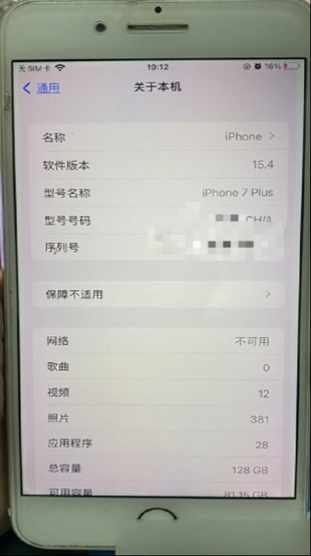

      【维修结果】将主板装进壳件内,手机可以正常开机了,测试手机的WiFi蓝牙,声音,充电,指纹,照相,打电话等功能都正常,维修到此结束。
