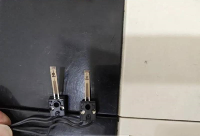

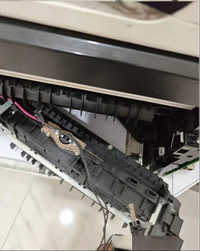

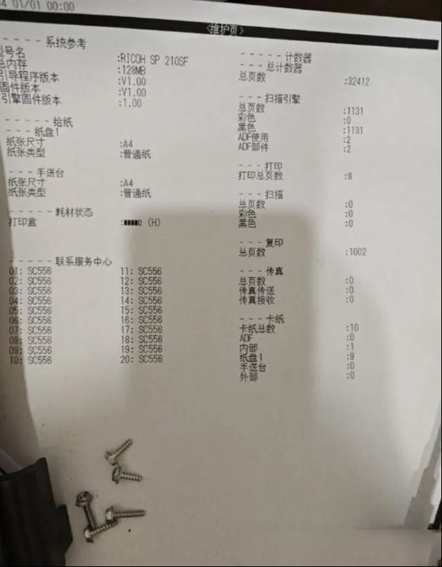

接到一台打印机理光221
故障:频繁报错sc556

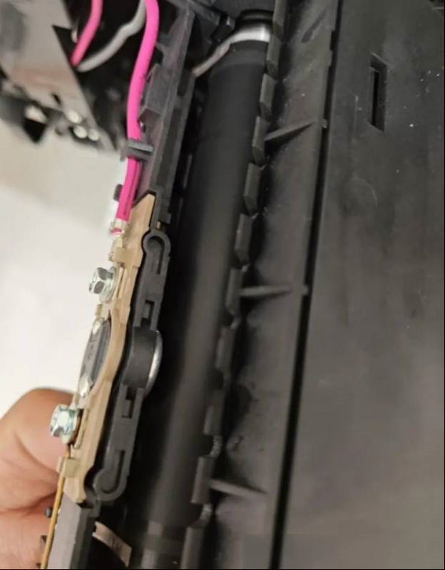

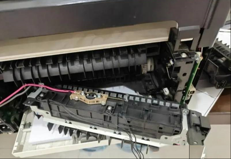

维修:

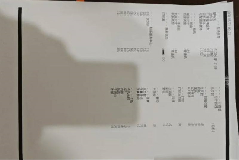

556一般都是传感器温度检测问题,重点检查热敏电阻有没有破,破掉的话直接更换。没破的话看是不是有墨粉沾粘,清除并调整与加热棍接触面,要紧紧的贴合。
维修后故障解除。测试OK
