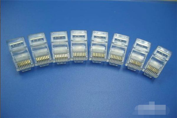

1、首先,准备好若干水晶头,水晶头也即RJ-45,水晶头在普通的电脑店里都能随便买到。

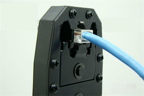

2、准备一把网线钳和网线,将网线胶皮剪掉长约2cm的长度,露出8条不同颜色的小线。

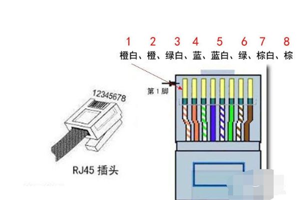

3、将8根不同颜色的小线,按照顺序进行排列:橙白、橙、绿白、蓝、蓝白、绿、棕白、棕。再用网线钳剪齐。

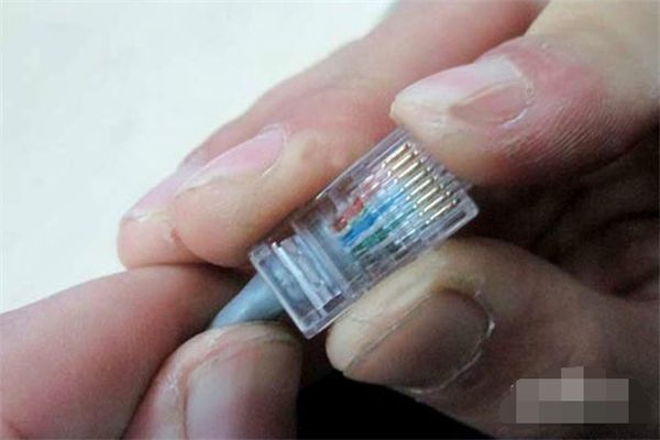

4、把8根小线整齐地插进水晶头里(水晶头有塑料弹簧片的一端向下),注意要用力,把整齐的8根线插入水晶头,使八根小线能够紧紧的顶在顶端。
5、把带网线的水晶头放入网线钳的压线槽内,紧紧用力握住,以保证金属针脚能够和网线良好接触。
