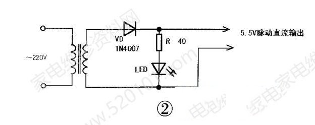

从这几年维修各种手电情况来看,损坏率最高的首先是微型铅酸蓄电池,其次就是LED,至于充电电路反而最少。目前手电充电电路基本有两种(太阳能除外),一种是电容降压式充电电路(在手电内),如图1所示;另一种是变压器式降压充电电路(在手电外),如图2所示。手电的种类大小也只是LED的多少和功率大小以及蓄电池的容量大小而已,其充电电路大同小异。

       第二种电路是变压器式降压充电电路,该电路要优于电容式降压电路,就是体积和重量稍大些,在极端的情况下,如蓄电池断线开路等因素的影响也不会损坏LED,解决了断线蚀断问题,就可以延长手电的使用寿命。
这两类性能和质量都很差!
