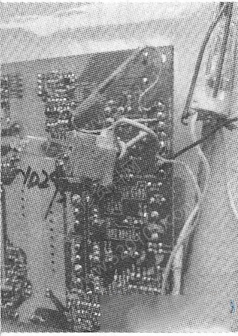

工具:强制开机线一条( 串有1k~2k电阻的导线或一段导线 ),35W/36V、10W~15W/12V灯泡各一只。

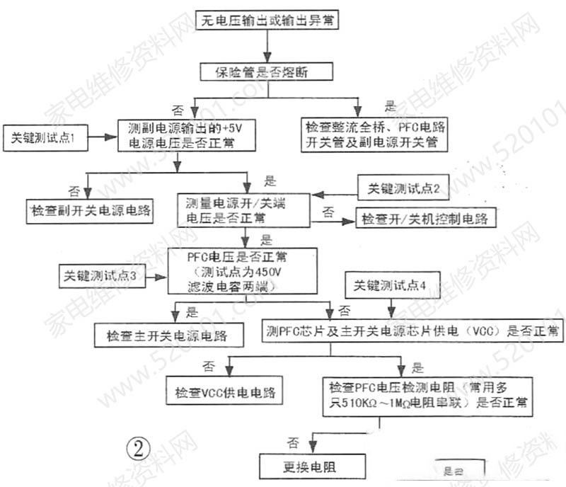

               检修方法:将强制开机线跨接在+5VSB与电源开/关机端上(少数电源板采用低电平开机方式,这时需将强制开机线跨接在电源开/关机端与地之间),在主电源输出的+5V或+12V端接上10W~15W/12V灯泡,在+24V输出端接上35W/36V灯泡,如图1所示。液晶彩电电源板的常见故障检修流程及关键测试点如图2所示。
              检修后试机,若所接假负载灯泡均发光,如图3所示,且实测各组电压均在正常范围内,则表明电源板故障已排除。
