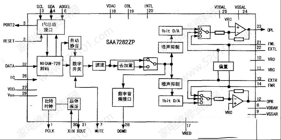

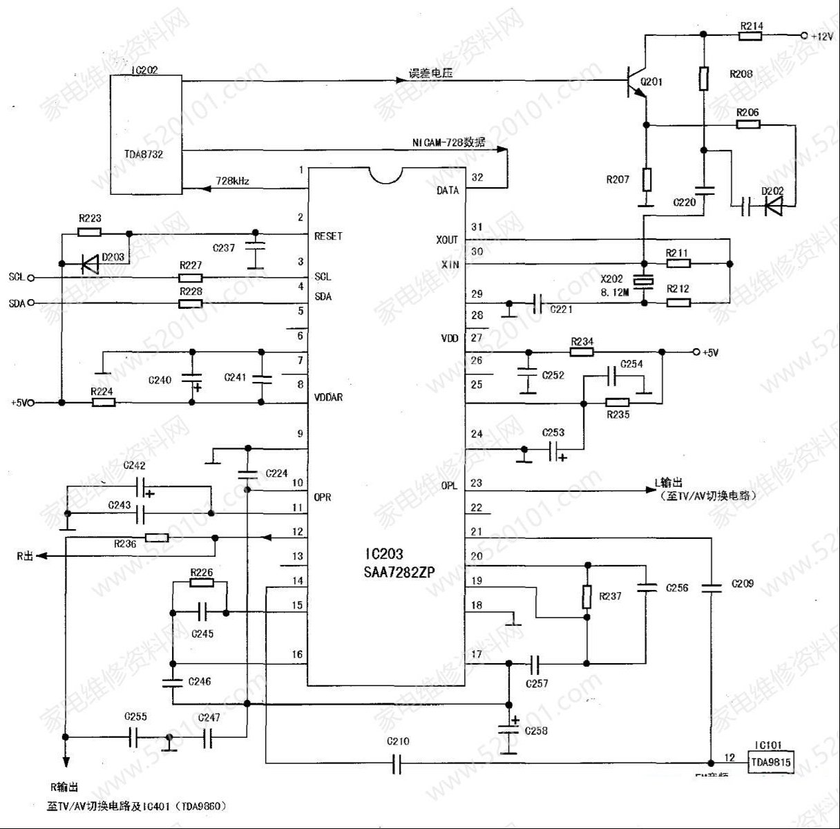

概述:SAA7282ZP是飞利浦公司研制的NICAM解码集成电路IC芯片,它能完成NICAM解码处理、D/A变换处理及内/外音频信号切换等任务。它内部含NICAM-728解码器、自动静噪电路、数字去加重电路、1bit D/A变换器、数字音频接口及比特时钟信号发生器等电路。SAA7282具有两种封装形式: 一种是采用32脚双列直插封装;另一种采用44脚四方扁平封装。其中32脚封装的命名为SAA7282ZP,44脚封装的命名为SAA7282GPo这里介绍的为32脚的SAA7282ZP型集成电路。由于两者的型号相同,只是后缀字母差异,所以在应用与维修代换时应特别注意。SAA7282ZP电路引脚功能与检测数据见表1,应用电路见图1,内部组成框图见图2。

        二、SAA7282ZP内部方框图
        三、SAA7282ZP典型应用电路
