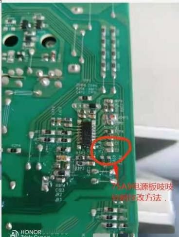

创维75A9液晶电视电源板吱吱响的通病维修
127
3651
3651
发表于 2023-7-23 17:56:27 | 显示全部楼层 |阅读模式
如果大家在维修时,碰到创维75A9液晶电视的电源板吱吱响,去掉C1、C2即可,如下图所示,此故障现象是通病故障。
