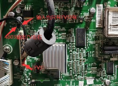

接修一台海信TLM4236液晶电视,故障表现为有声音无图像,背光亮。有声音,背光亮 大致可以判断电源基本正常,问题判断应该是逻辑板,主板或者屏的故障。检查电源板输出各组电压基本正常,LVDS供电7V左右(正常应该12V)拔掉LVDS插件,测试接口供电恢复12V。判断逻辑板不良,代换之后故障依旧(所代的换的逻辑板原来是花屏但是12V未短路漏电),看来还是主板的问题,测试逻辑板电源控制IC 4803A输出5678脚输入1、3脚电源都只有7V只有,相连的电感L2正常,但是电源板输出12V一直正常,观察电感另一端有过孔,看不清楚线路的走向,测试电感一端到12V滤波电容,电阻有两三欧左右,不稳定,按理说应该为0,于是在电感一端飞线到12V电源,试机图像正常。
