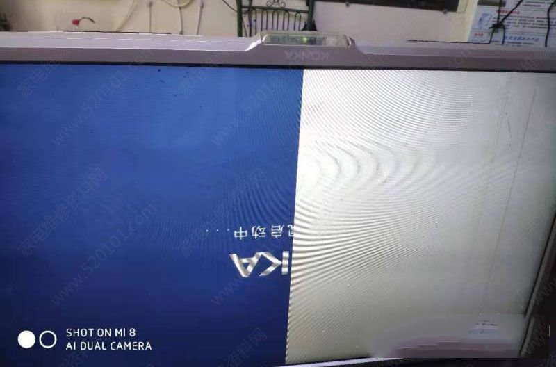

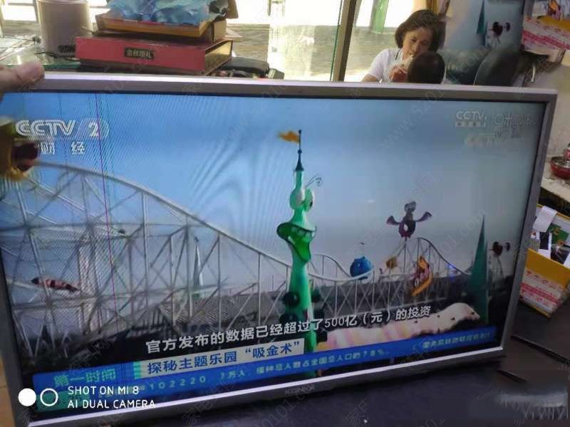

接修一台康佳LED32M3500PDE液晶电视,故障表现为满屏竖线,分别断开两边排线,结果断开那边白屏幕,没有断开那边还是竖线,只是感觉断开左面排线,右面出现的竖线要正常点,机器感觉没有希望了。结果今天有了转机,我把自己原来买的没有使用的逻辑板换上去,发现竖线要正常点,后来断开左边排线,右边出现了正常的图像,后来屏蔽左面排线Y轴电源,电视机不完美修复,因为左面靠左有几条竖线,不过还好用户接受了,估计原来的逻辑板是屏幕有短路给烧坏了。
