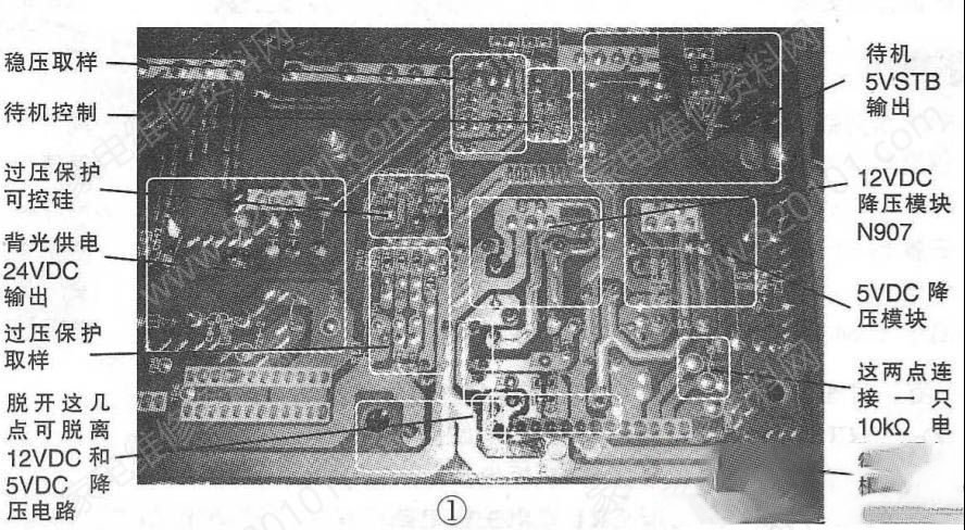

1、486.PL37A-0070型电源板摘板维修纪实
        故障现象:日立32LD9570TC型液晶彩电,所用电源型号为486.PL37A-0070,该机故障现象为,打开电源红色指示灯亮,二次开机不转绿灯,红灯闪,保护停机,无声、无图、无光。
                拆板实修:测得电源板插件x906,上的5VSTB电压ON/OFF电压正常,5VDC电压约4V, 12VDC无输出,X902 24VDC无输出,18VDC无输出。本机电源可拆板单独维修,在X906的5VSTB与ON/OFF之间跨接10k2电阻可以强行开机。该电源板的维修检测点见图1。
               测24VDC在开机瞬间有输出,随即回落。脱开12VDC和5VDC降压模块N907.N908,将过压保护可控硅D927拆掉,瞬时开机24VDC输出正常。说明电源前级以及24VDC都正常,先后接上D927、N907输出都正常,但接上5VDC降压模块N908后电源过压保护启动。更换降压模块N908( LM2576-5 )后故障修复。
                提示:LM2576输出电压有3.3V、5V、12V之分,选件时需注意后缀电压一致。电路原理简述:市电整流后经N901控制的PFC电路进行功率因数矫正后分成二路,一路经N902组成的开关电源输出+5VSTB电压,以供主板待机电源用。另一路由N901组成的主开关电源,在主板输出开机指令后输出+24V和+18V电源。24V作为背光电源用,18V经过N907、N908进行DC/DC变换后分别输出主板需要的+12V和+5V电源。D919、D921、D923、D925分别采集4路输出电压,当主电源输出的24V、18V、12V、5V中有过压时触发可控硅D927,迫使主电源进入待机状态,进行过压保护。

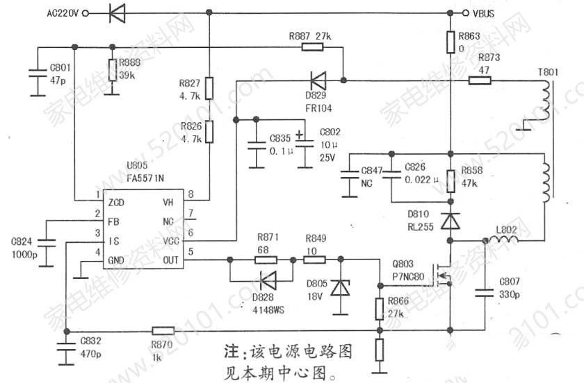

        2、40-IPL40A-PWCIXG型 IP板拆板维修纪实
        故障现象:TCL L40S9 MS91型液晶彩电(电源板型号40-IPL40A-PWC1XG),三无,指示灯不亮。
        拆板实修:保险丝F801熔断、背光24V电源前级c807 (330pF) 爆裂、Q803(7NK80)短路、U805(FA5571N)⑤脚驱动输出脚对地短路R849(10Ω)开路R871( 68Ω )变值,相关电路见图2。将坏件拆下,换上保险丝,开机测试待机电路输出3.3V正常。 更换其余坏件,在P802⑦脚( 待机3.3V )和10脚(P-ON)间接一只1kΩ电阻开机I测试24V输出正常,判断电源部分已经修复。电路原理简述:此电源板是属于电源背光一体板,即IP板,U806(L6562A)为PFC主控芯片。
       PFC电路:主电源继电器K801在主板开机指令的控制下闭合后,市电通过整流桥D804,由L801、D811、D812、D818、C840、Q801、Q802组成的有源PFC电路, 进行功率 因数校正后输出约400V的VBUS电压。
       主电源:由主电源IC (U805, FA5571N)、开关管Q803、开关变压器T801及D806、C804、c805等元件组件,最后输出+24V主电源,供给后级主板和背光电路做电源用。 光耦U803、U808及TL431 等组成取样稳压环路。

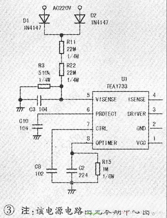

        3、5800-P24TWB-0000型LED电源板摘板维修纪实
       故障现象:创维24E61HR型LED彩电(电源板型号5800-P24TWB-0000),故障现象是三无。
        拆板实修:滤波电容C6两端电压为300V,电源输出插件CN20①脚(待机电源5VSTB)无输出,③、④脚12V及⑤脚24V均无输出。有300V,无待机电压输出,只需检查待机电源即可,相关电路见图3。测量后级没有短路,待机电源芯片u1(TEA1733)⑤脚电压为0V,检查R11与R22,发现R11已开路。因找不到22MΩ电阻,直接将R11取消用短路线替换,同时将电阻R3改为250kΩ,以保持原电路分压比,开机测试5VSTB输出正常。
        电路原理简述:该电源板比较简单,只有待机电源和主电源部分,没有设市电经无源EMC (电磁辐射抑制)电路后由BDI整流,C6滤波输出约300V 电压,一路供给待机电源,一路供给主电源。待机电源主要由U1、开关管Q1(2N60C)开关变压器 T1、三端精密稳压块U6( TL431 )及光耦U5(PC817)等元件组成,其次级输出电压经U5、D6整流,C12、L1、C13 Π型滤波后输出待机电源电压+5VSTB。待机电源前级D8、C21整流滤波后得到的电压,受主板待机信号控制,以供给主电源ICU3( OB2263),作为VDD电压。当待机电源不正常时,主电源IC因没有VDD电压而不工作。
        若待机电源正常,主板输出开机指令后,主电源IC U3(OB2263)Q4、Q7开始工作。开关管Q8、变压器T2等组成主开关电源。D13、C25、I3、C26组成+24V整流滤波电路;D11、C32、L2、C35组成+12V整流滤波电路。因LED主电源输出功率较小,故在输出电路中加入了泄放电阻R52、R44。在拆板维修这块电源板时,可以不接假负载。
