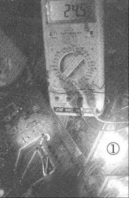

液晶电视开关电源常见故障有三大类:一是主、副电源均无输出,其故障现象为三无,电源指示灯不亮;二是副电源输出的+5V电压正常,但主电源无输出,其故障现象为电源指示灯亮,但二次不开机;三是主电源带负载能力差,常表现为二次开机后随即 自动返回到待机状态,或开机后背光亮一下就灭。
        上门维修时,先测量副电源输出的+5V 电压是否正常,若不正常,在测量其负载无短路的情况下,可判断电源板有故障。 若副电源输出的+5V电压正常,但主电压无输出,这时可在二次开机时测量电 源的开/关端(常用标注为POW、POEWR、PSON,STR等)的电压有无变化,正常时应在0V~5V之间跳变。若有正常的开/关信号,在主电源各输出电压负载均无短路的情况下,则可判断电源板有故障;若无开/关信号,则故障在主板。
                若在二次开机瞬间+24V电压大幅下降,这时可拔下背光灯驱动板的供电线,在+24V输出端接上35W/36V灯泡(如电动自行车前大灯)再开机,见图1,若+24V电压仍下降,可判定电源板带负载能力差。 若+24V电压稳定,则表明故障在背光灯驱动板上。
        175552yilll2ln9cia2pmd.jpg          由于液晶彩电电源电路多采用新型集成块,并采用双面印制板及表面贴装技术,对于短时难以排除的故障,如烧保险、带负载能力差等建议采用摘板维修法从而在一定程度上降低检修难度。
