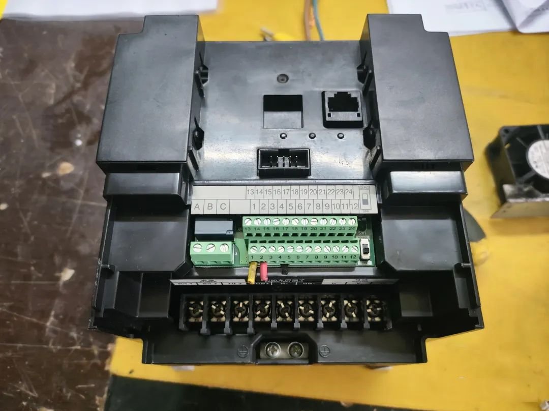

厂里一台搅拌的变频器总是报警停机。

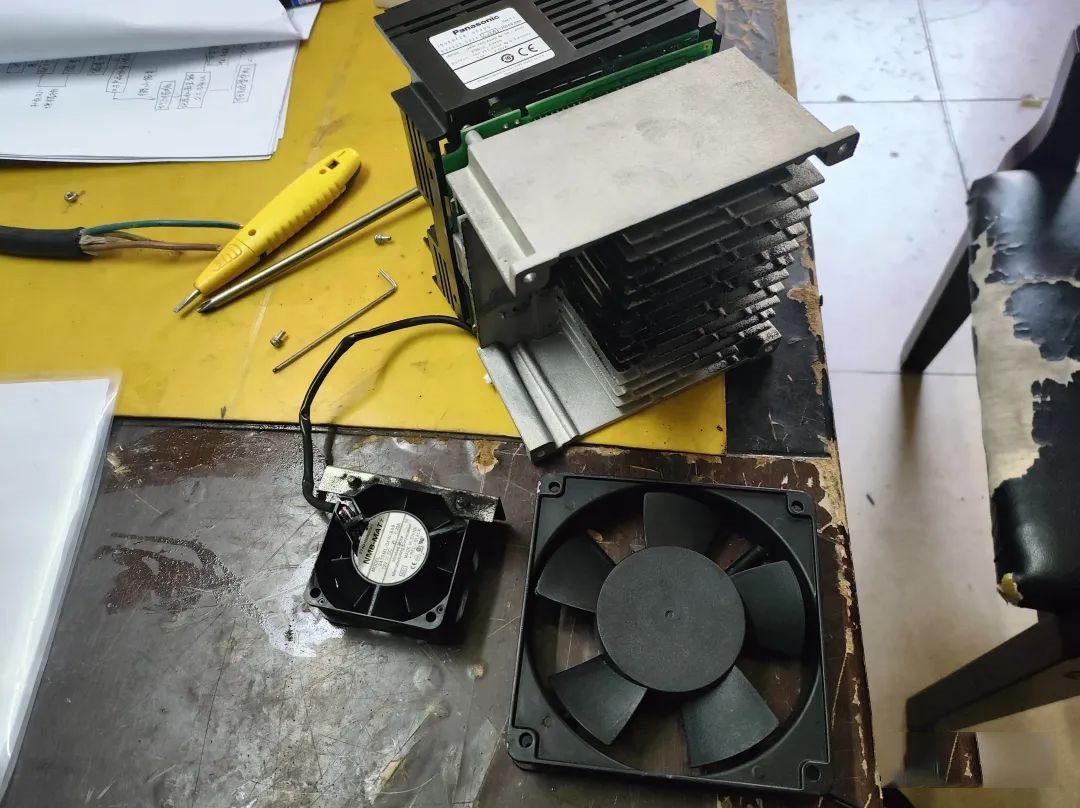

查说明书一看,原来是散热风扇有故障。
把变频器的散热风扇拆了下来,厂里没有配件。上报了领导。
领导指示说,这个散热风扇的作用就是降温,冷却的作用。我们另外加一个风扇给他散热问题不就解决了吗?
大家都认为领导说的有道理,按领导的指示在变频器的外部加了一个风扇,装上去使用。
可是变频器还会报警,还是报散热风扇故障。
大家说是不是测温的部分坏了。变频器误认为温度高了,变频器散热风扇坏了。
