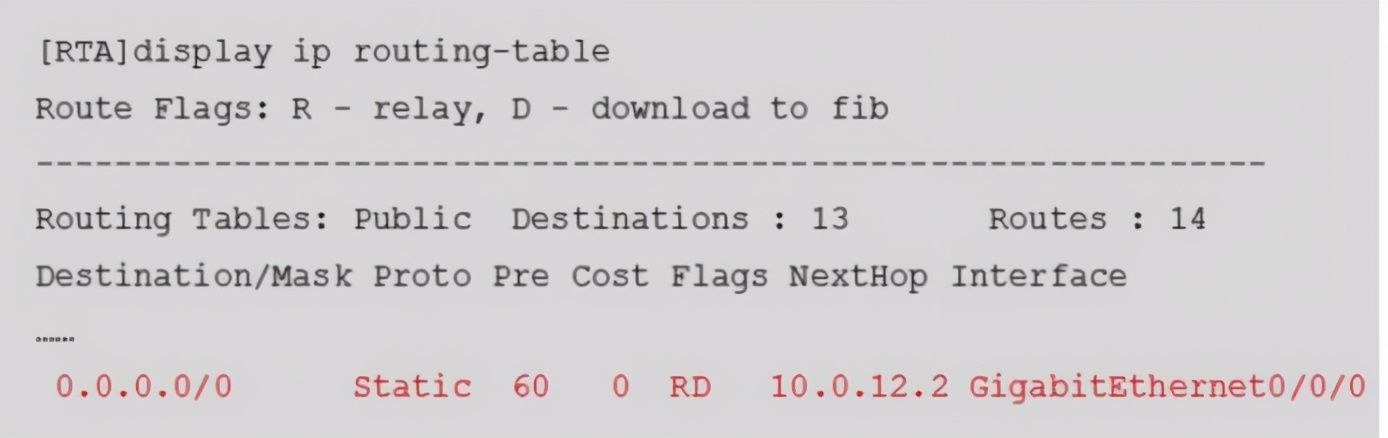

7、缺省路由是目的地址和掩码都为0的特殊路由,当路由表没有和报文匹配的目的地址时,设备可以选择缺省路由作为报文的转发路径。缺省静态路由的默认优先级也是60,在路由选择时,缺省路由被最后匹配。
例如: 175041gruusrkkr22mm7kc.jpg
验证缺省路由
表示目的地址在路由表中不能匹配的报文都将通过G0/0/0端口,转发到下一跳地址10.0.12.2。 175041vf3dezckuudqdouo.jpg
