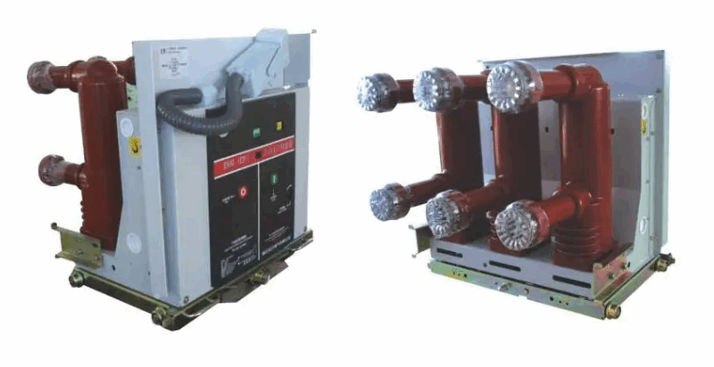

◆ 按灭弧介质分有:油浸式、真空式和空气式。
◆ 按动作速度分有:快速型和普通型。
◆ 按极数分有:单级、二级、三级和四级等。
◆ 按安装方式分有:插入式、固定式和抽屉式等。
※ 断路器型号释译
◆ 目前我国断路器型号根据国家技术标准的规定,一般由文字符号和数字按以下方式组成。其代表意义为:
◆ 产品字母代号,用下列字母表示:
S—少油断路器;
D—多油断路器;
K—空气断路器;
L—六氟化硫断路器;
Z—真空断路器;
Q—产气断路器;
C—磁吹断路器。

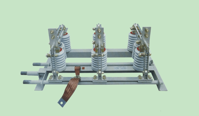

◆ GW-110(III)W-630
G------隔离开关
W------户外使用
110---------适用于额定电压为110KV的系统
(Ⅲ)-------Ⅲ型(设计序号)
630---------适用于额定电流在630A以下的系统中
◆ GN22-10/2000
G------------隔离开关
N------------户内使用
22-----------设计序号
2000-----------适用于额定电流在2000A以下的系统中

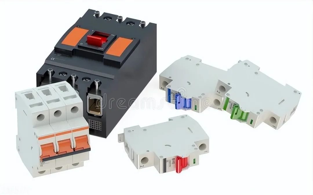

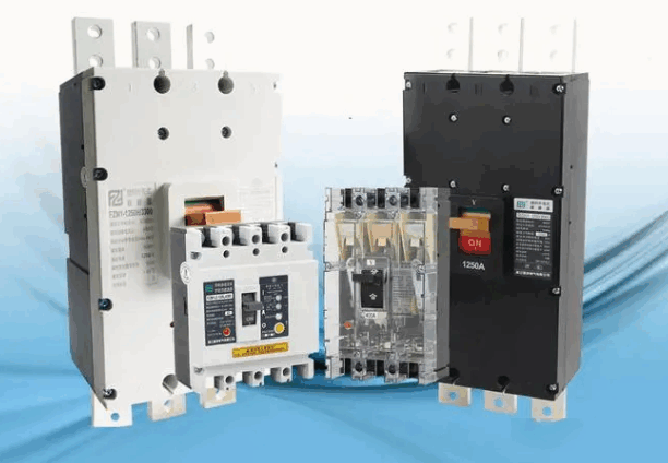

※ 低压断路器类型:
DWX15、DWX15C系列万能式限流断路器;
DW17(ME)系列万能式断路器;
DZ15系列塑料外壳式断路器;
DZ20系列塑料外壳式断路器;
DZ25系列塑料外壳式断路器;
02 低压断路器额定电流的选取方法:
1、按正常工作条件选择
电器的额定电流不应小于所在回路的负荷计算电流。切断负荷电流的电器(如开关、隔离开关)应校验其断开电流。接通和断开起动尖峰电流的电器(如接触器)应校验其接通、分断能力和每小时操作的循环次数(操作频率)。
2、按短路工作条件选择
① 可能通过短路电流的电器(如开关、隔离器、隔离开关、熔断器组合电器、接触器、起动器),应满足在短路条件下短时耐受电流的要求;
② 断开短路电流的保护电器(如低压熔断器、低压断路器),应满足在短路条件下分断能力的要求。
3、负荷的计算电流和线路短路电流计算详见《工业与民用配电设计手册》。
4、断路器详细参数选择详见《工业与民用配电设计手册》第十一章第四节。
