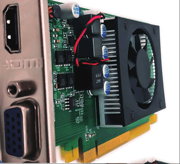

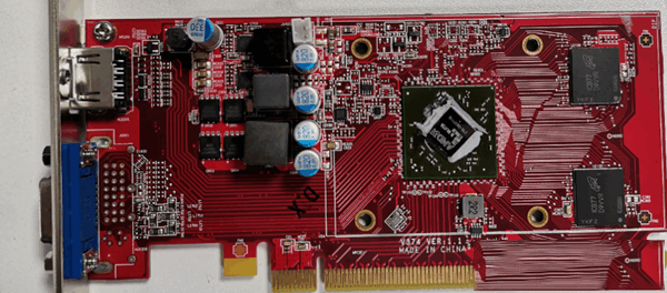

拆掉风扇后的照片,非常简洁,主要就是显示接口,GPU芯片,显存,电源这四个模块,后面再一一详细看。

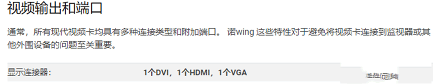

3330a00a8f1bc49e3789934bf0563af4.png 首先,最左边的就是显示接口,分别是HDMI接口和VGA接口。

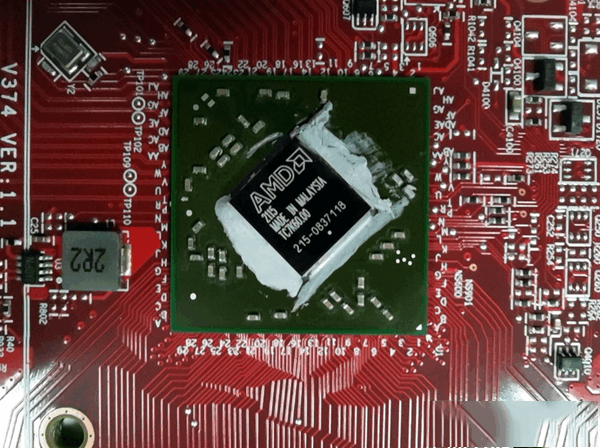

然后,是GPU处理器芯片。如下图
命名规则如下图

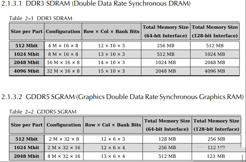

其次,是显存芯片,支持DDR3以及GDDR5
正面——memory芯片(Micron IC B77-D9VVR)部分GDDR5SDRAM
•Memory Detail:Micron:GDDR5,8Gb*2pcs=2GB,Vmem=1.1V
再次是电源。

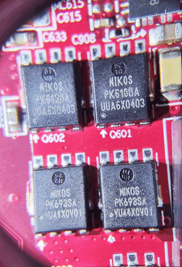

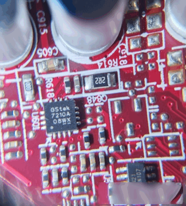

一般GPU的核心电源是多相电源,用来满足大功率输出要求。

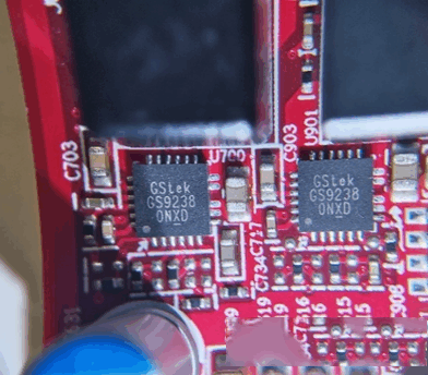

但这颗芯片定位低端市场,因此使用了单相BUCK控制芯片,然后搭配外置的MOS管,提供足够的输出电流。
GS7210A——单相BUCK控制芯片
GStek-GS9238 0NXB——单相BUCK控制芯片
PK618BA、PK698SA——NMOS管

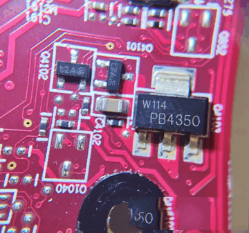

然后,一些DC-DC以及LDO用来满足板卡其他电源的电流需求,比较简单就不再赘述。
LD1117AG ——低压差线性稳压器
PB4350 ——NPN晶体管
GStek-GS7166——线性稳压器(LDO)

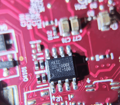

MXIC-25L1006E——flash

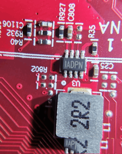

IADPN——
这一颗芯片只有MARK,还没有仔细查型号,知道的朋友,告诉一下...
N21-7GN107——
