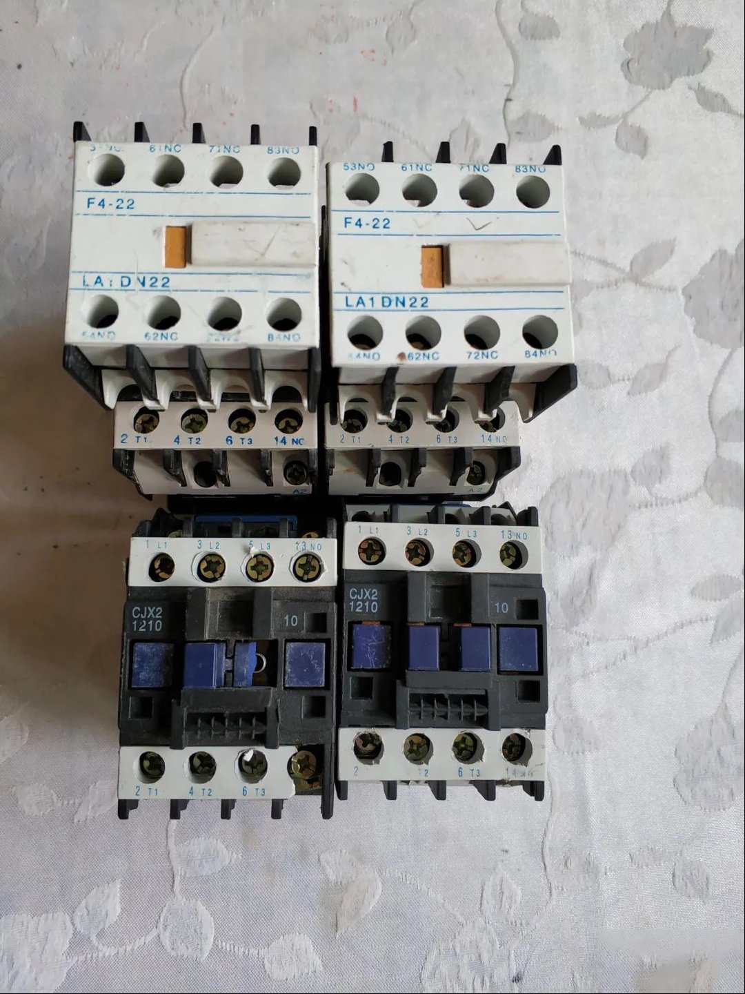

交流接触器,这个电气元件相信大部分的电力作业人员都很熟悉,交流接触器广泛的应用在了电力控制电路里面,可以毫不夸张的说,几乎所有的电力控制电路里面都离不开接触器或者继电器,而交流接触器的使用尤为频繁。
电力作业人员不仅要对交流接触器的性能熟悉,更需要明白怎么判断交流接触器的好坏,这对维修作业很重要。下面我们就来看看怎么用万用表判断好坏。
判断交流接触器好坏主要三个方面:交流接触器线圈好坏,主触点好坏,辅助触点好坏,下面是具体操作步骤:

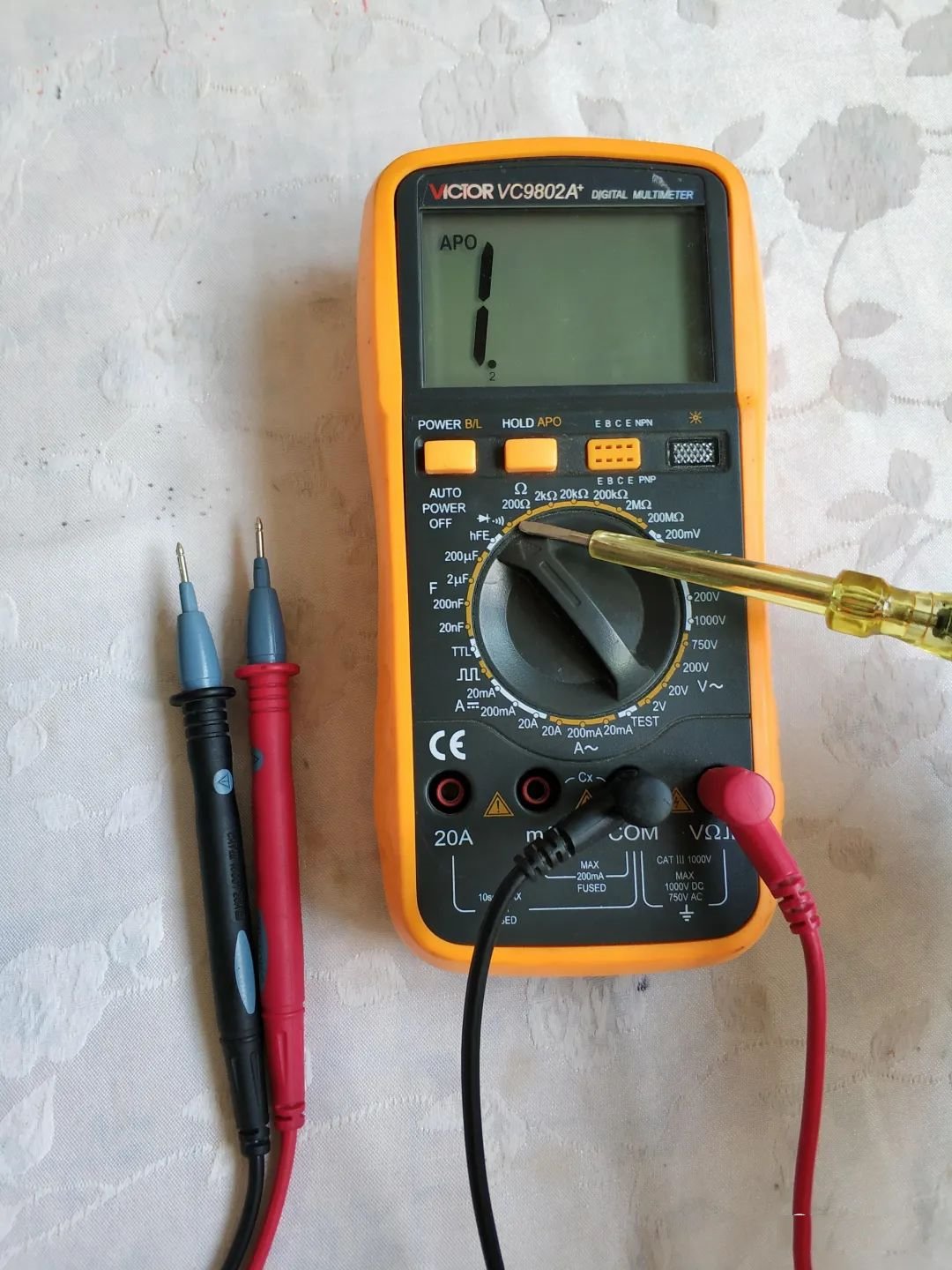

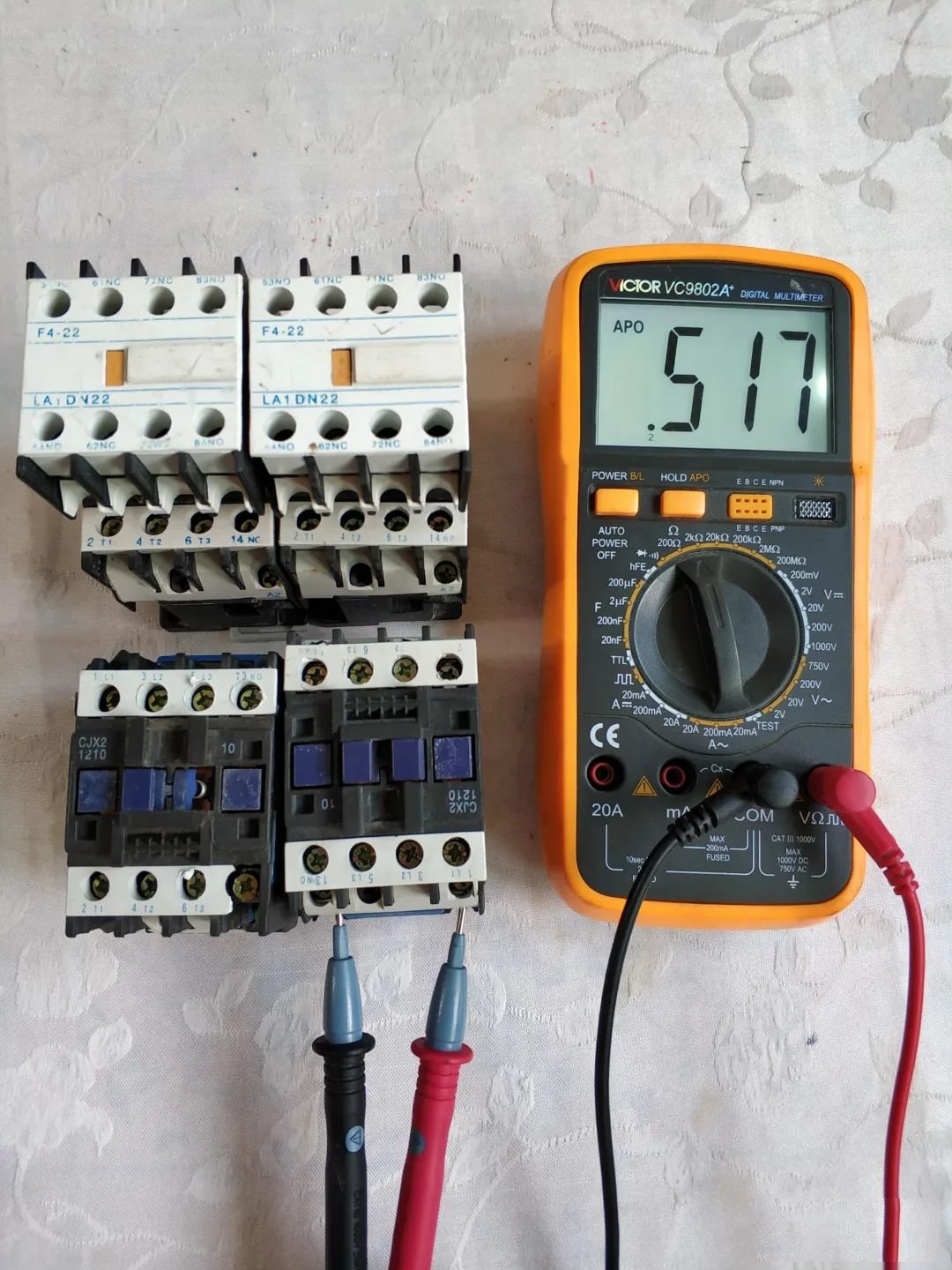

一,线圈好坏判断:

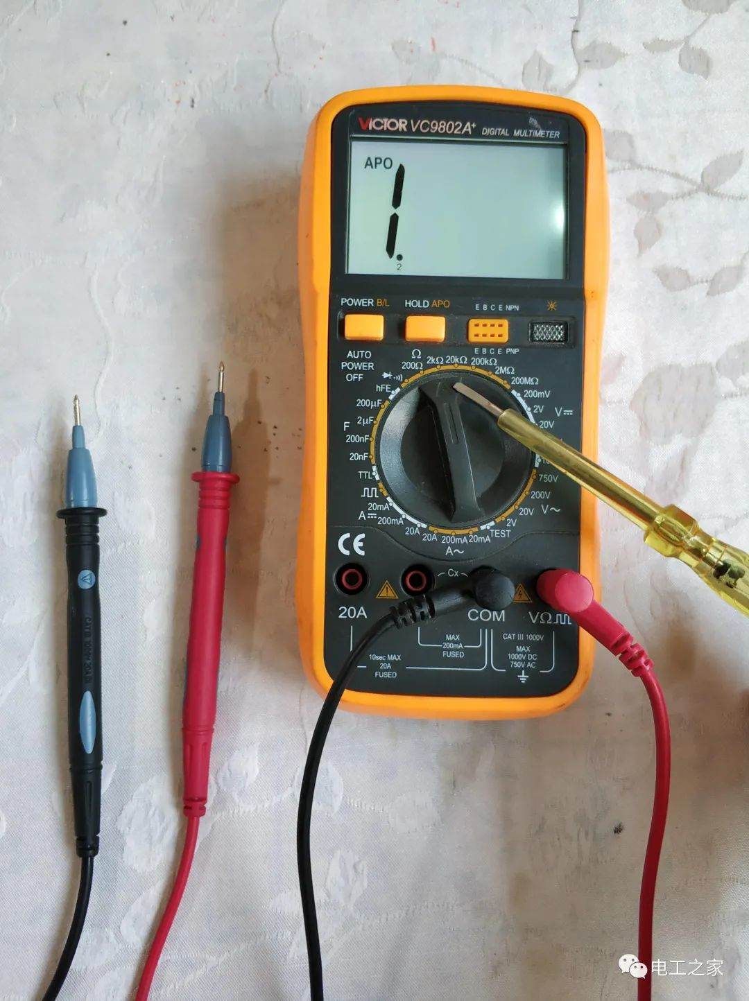

常见的接触器线圈电阻一般为几百欧,注意万用表的量程,电阻档2K欧姆!

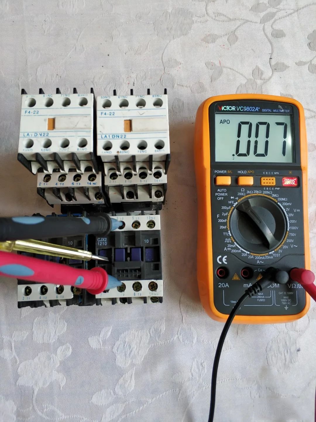

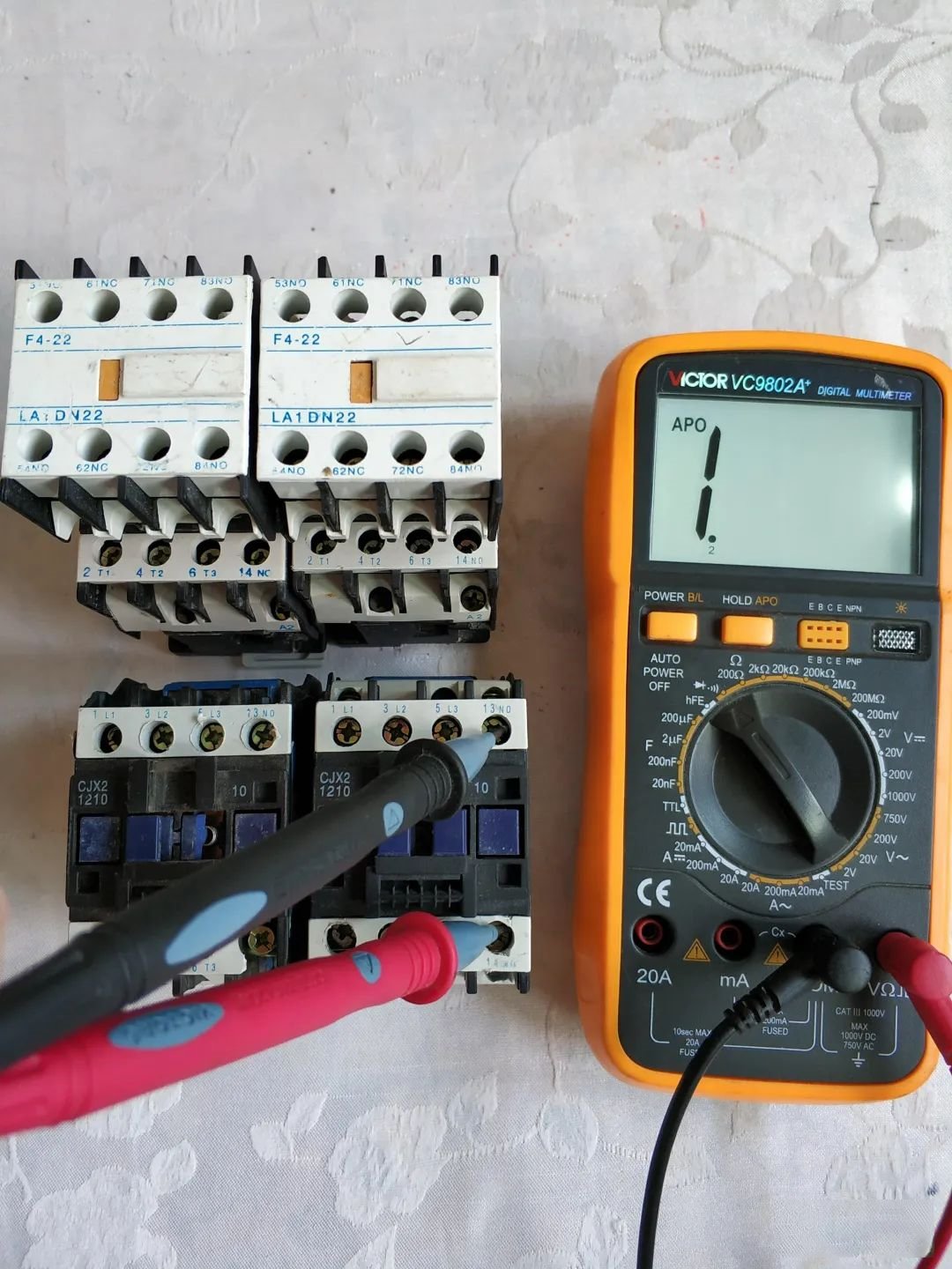

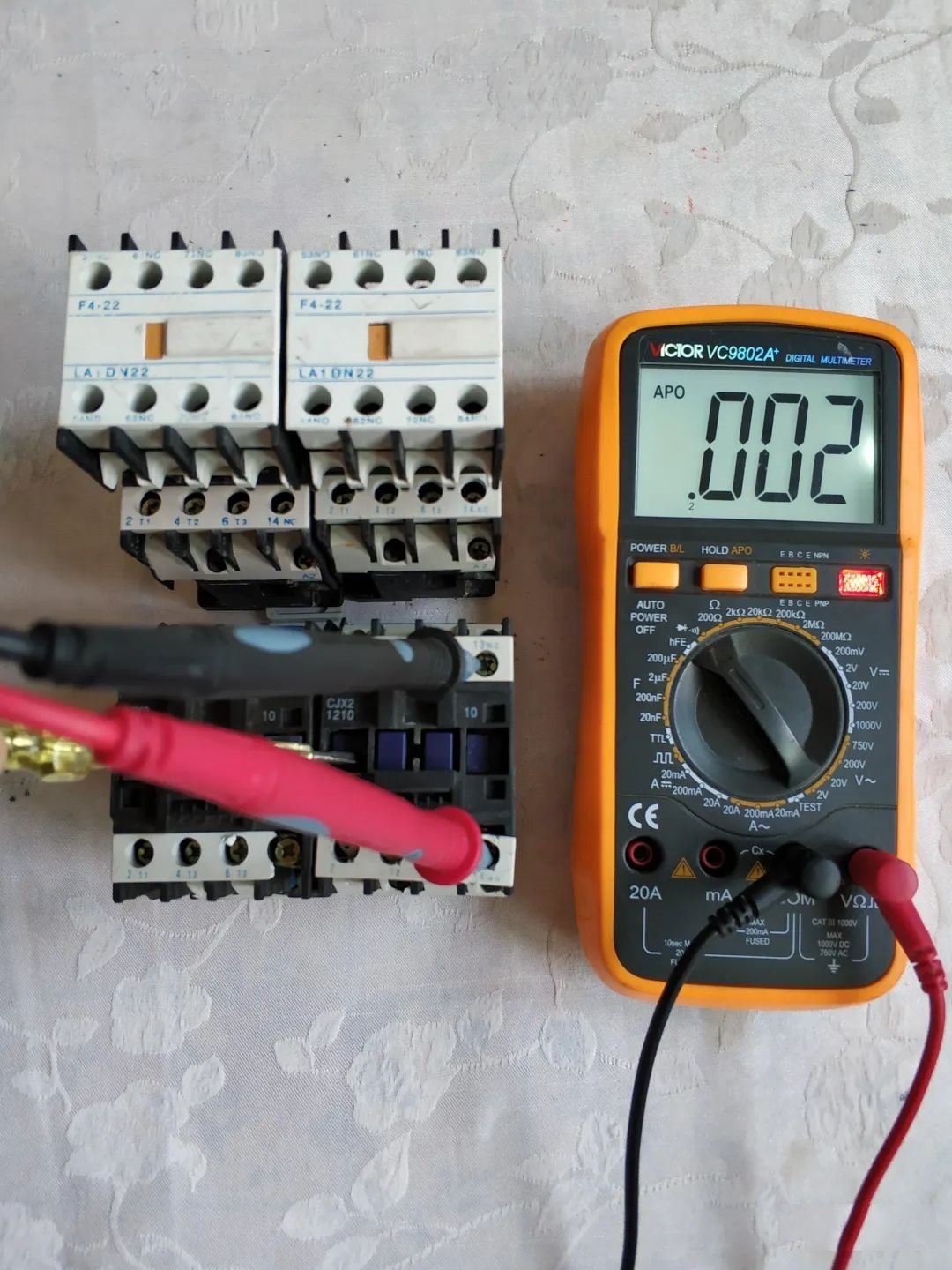

二,主触点好坏判断:

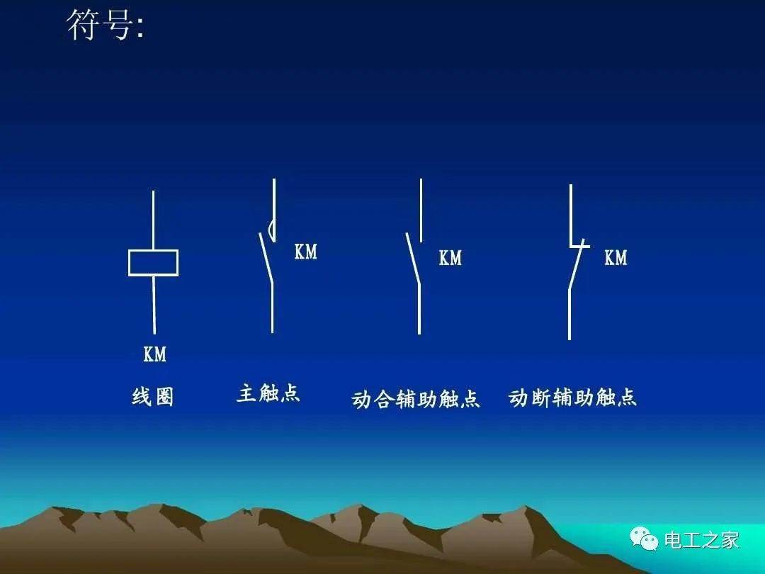

万用表蜂鸣档或者二极管档测量,注意万用表量程,留意测量前后触点变化,3对主触点都是常开点NO,动作后闭合!

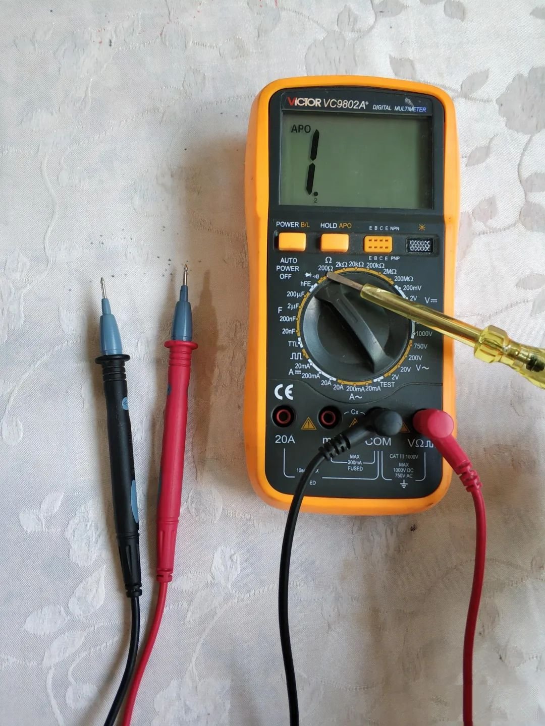

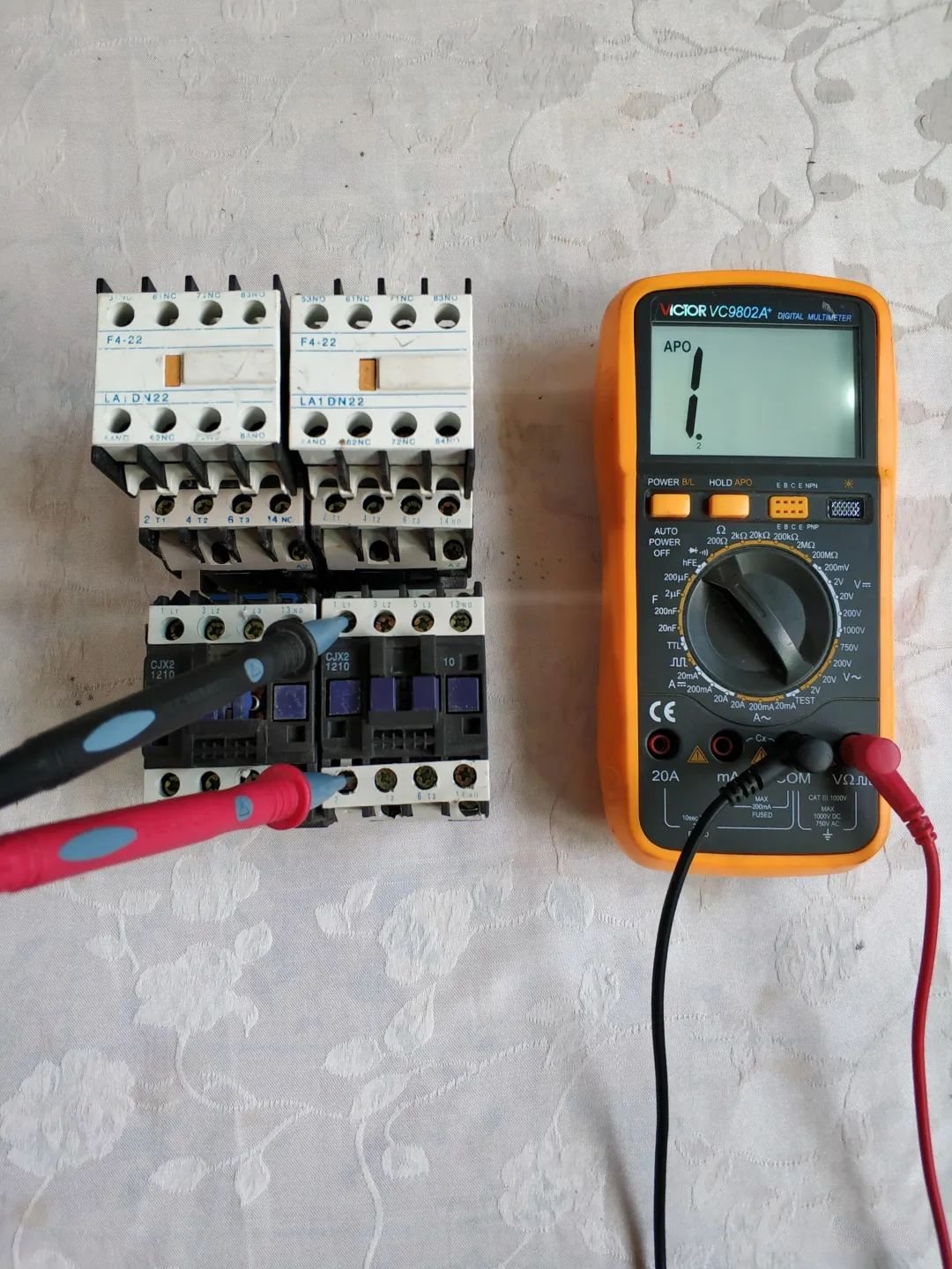

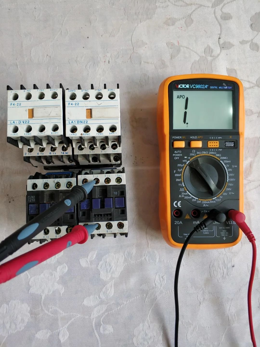

三,辅助触点好坏判断:
万用表蜂鸣档或者二极管档测量,注意万用表量程,留意测量前后触点变化,辅助常开点NO,动作后闭合,常闭点NC,动作后断开,以常开点NO为例:
总结:进行了以上判断,如果都正常的话,我们就可以大致认为交流接触器是好的,否则就需要更换交流接触器
