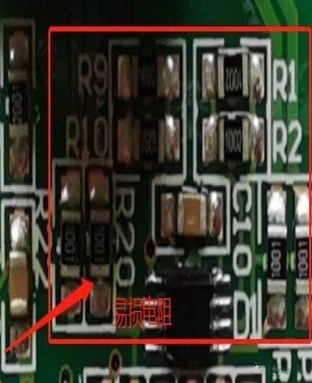

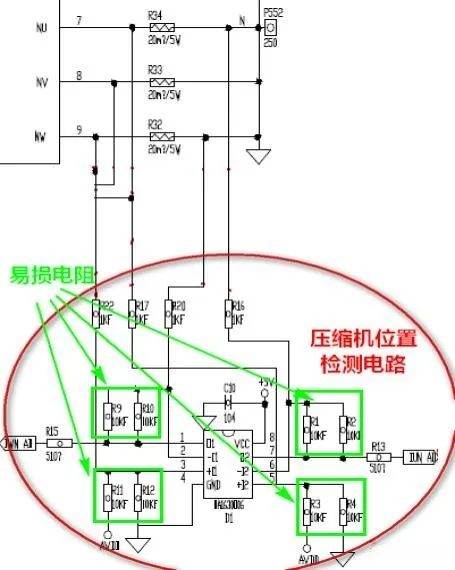

检测压缩机位置检测电路是否正常,发现双运放D1 (HA1630D06)的第7引脚(IUN-AD电流检测至CPU的第1引脚)电压为直流2.47V正常, 而第1引脚(IWN-AD电流检测至CPU的第58引脚)直流电压为跳动1.3~2.9V(正常2.47V),导致CPU检测到保护信号而出现J8或J1这两个故障代码。
后来发现运放D1(HA1630D06)的第1引脚外围电阻R9(10K)已损坏,更换后开机不再报J8或J1故障代码,机器一切正常。
线路及实物部位见下图所示
压缩机位置检测电路中的电阻R1~R4、R9~R12、R13、R15~ R17、R20、R22等特别容易损坏而出现故障代码,在维修检测时要特别注意观察,否则会造成返修。
