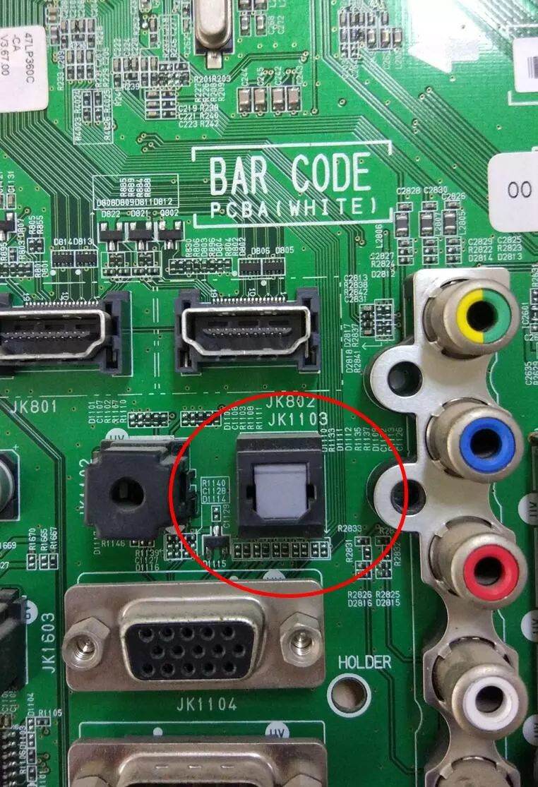

c60867b3c0c7cfa841de7fcc058966ba.jpg 型号:LG47LP360C-CA。
故障现象是:偶见黑屏,黑屏时遥控器失灵,断电重启后又工作正常,更换主板、电源板、屏幕模组后故障仍然存在。

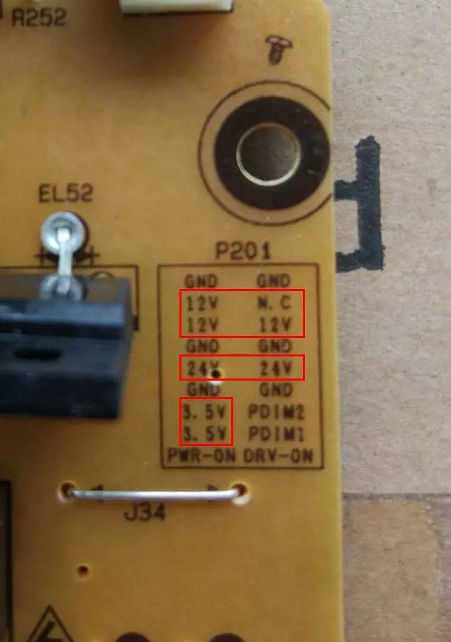

开始检查:黑屏时,测量电源板电压,3.5V\12V\24V都是有正常输出的,黑屏时,背光是关闭的,背光接口正极供电电压降低了10V左右。
我根据光纤口黑灯,电源输出正常,甚至电源板开机信号都是开的状态的特征,判定为主板死机了。于是,再次更换了一块其它型号的主板。结果仍然会出现黑屏,死机的情况。而且,该情况还在同一地区的多台机器上出现。

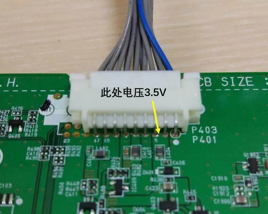

维修工作还要继续,我静下心来认真检查主板各点位电压。有故障时,这个3.5v的位置电压为3.0v,且电压有些波动。
于是乎,我们大胆的把这条连接主板和电源板的这组线更换了,故障排除了。
