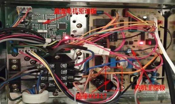

柜机故障现象:直流电机运行一会儿停转,或几分钟后显示“E4”故障代码。
故障范围:内机主控板、驱动板、直流电机。
1、适用于直流电机(其它柜机为交流抽头电机)的变频柜机A1/A2能效、CHiQ机。
2、直流电机及相关控制电路发生问题而显示“E4”代码(如:KFR-72LW/ZDHB),一般为室内直流电机发生故障。
3、若是交流抽头电机没有直接显示故障代码,但电机不转或工作异常时,可检查相关传感器来判断。
备注:对于如:KFR-50LW/DHB或ZDHB的柜机,出现“E4”故障代码,则是室内滑动面板光电开关检测有故障。

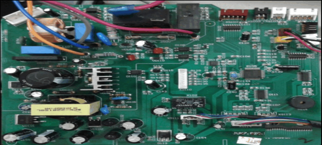

4、内机主控板、驱动板、直流电机故障判断:
1)空调启动后,若电机不转,且不限时报“E4”,直流电机、主控电路或驱动电路均有可能出现问题,需要逐一检查来确定;
2)风机能运转,但风速不可调,且不限时报“E4”,判断为PG反馈有故障;
3)检测直流电机的任意两组之间阻值正常应均为50欧姆左右,且拨动灵活,说明电机基本正常,则可判为驱动板或内机主控板有故障;
4)检测内机主控板插座XS317第6脚反馈电平,若为高电平,则可判为内机主控板有故障,若为低电平,则判为驱动板有故障;
5)检查内机主控板插座XS317第4脚DC+15V正常,而第5脚驱动电压为高电平,则判为驱动板有故障;第4脚DC+15V正常,而5脚为低电平,则判为内机主控板有故障;若4脚DC+15无电压,可直接判断为内机主控板有故障。
  见下图所示:
