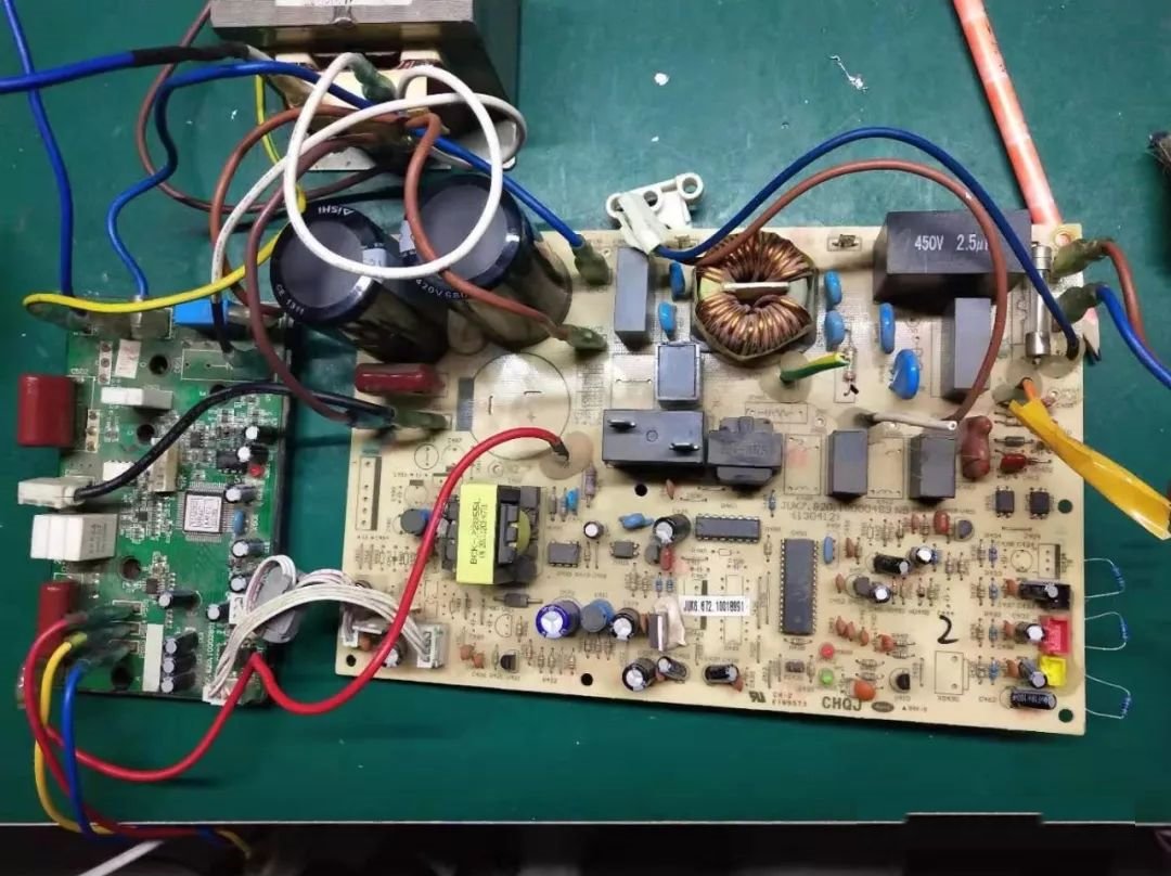

长虹变频空调外机排气温度,管温,环境温度传感器阻值
1613
58
3万
32644
发表于 2023-7-23 08:06:44 | 显示全部楼层 |阅读模式
黑色插座:TD、50K排气温度传感器
红色插座:TE、10K外机盘管温度传感器
黄色插座:TO、10K外机环境温度传感器
由于朋友只把板子发来,没有把探头发来,所以我在探头插座下,焊接的相对应阻值的电阻器。
