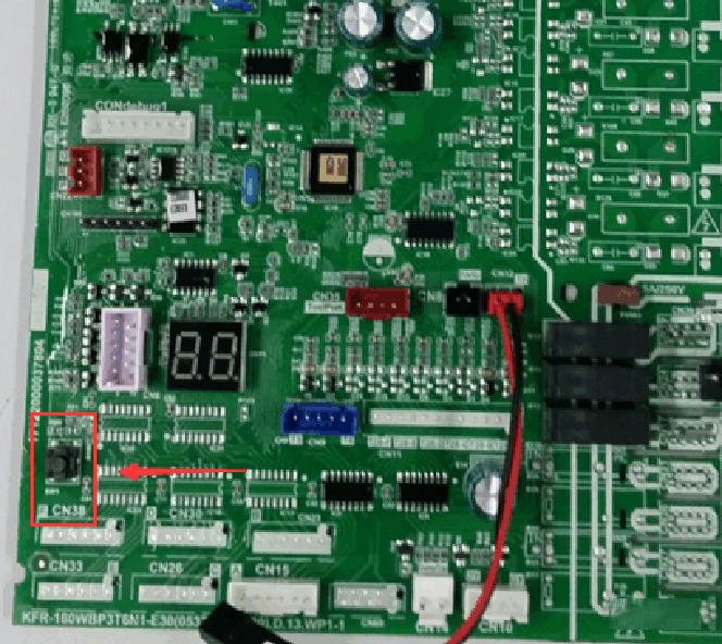

不在设置状态时,按点检按键进入点检功能,可以通过点检查看系统的运行参数。按点检按键N次,则进入相应编号N的点检功能显示。进入点检功能后,先显示1.5秒的编号N,同时低位数码管的小数点点亮,表明进入点检功能显示。1.5秒后一直显示相应编号N的内容。具体点检显示内容如表所示:
