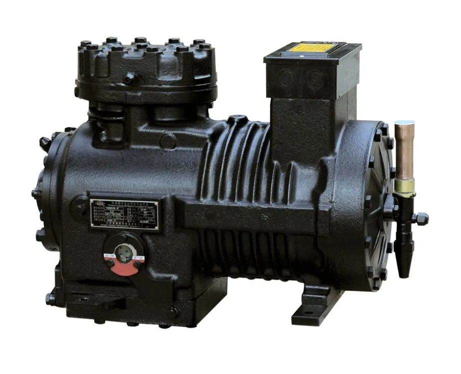

bf0a9f0fc6ff4b2eeebad19429a093be.jpg 压缩机是工业冷水机组的核心部件,其重要性就像冷水机组的心脏。压缩机的好坏会直接影响整套冷水机组的制冷和运行性能,翻新的旧压缩机和新压缩机有什么区别呢?如何避免买到翻新的旧压缩机?
  如何避免买到翻新的旧压缩机
  如果某个厂家报的价格低于市场合理价格,仔细核算一下,除去税费和一定的人工后连买材料的钱都不太够,更别谈什么售后和利润了,那就要好好考虑一下是否核心组件是翻新的。
  在决定购买后,为了避免以次充好,签订合同时不妨加上这么一条:厂家需保证冷水机组采用的部件是全新的原装品牌元器件,避免纠纷。
  如何鉴别新旧压缩机

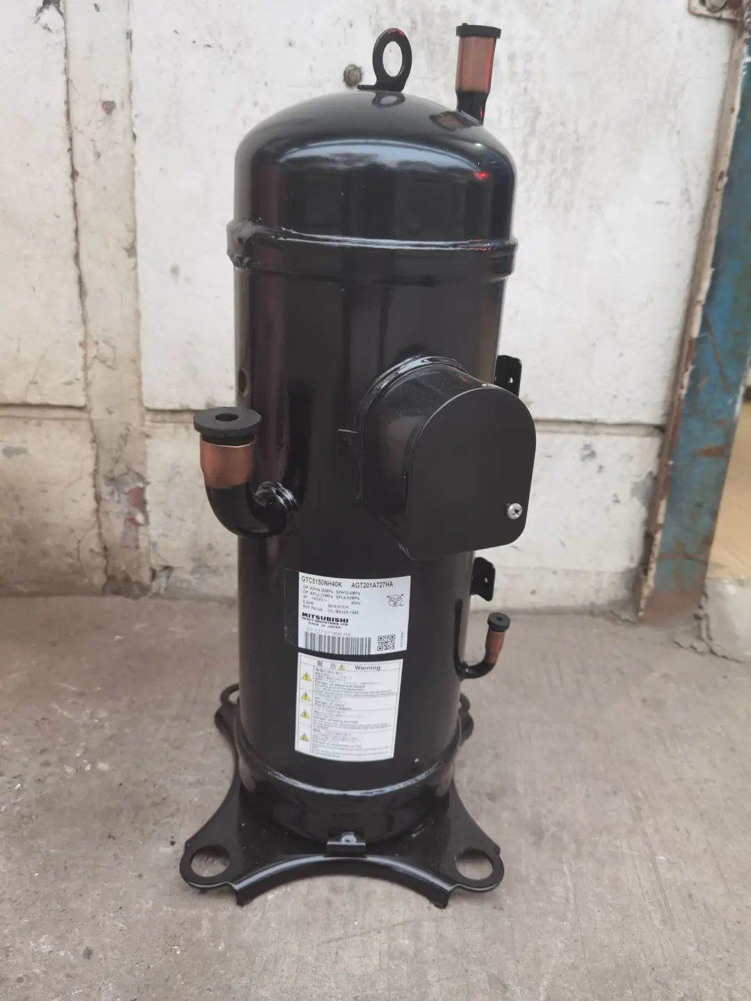

  收到冷水机组后不妨先仔细检查下,打开冷水机组的安装板就可以看到机组的内部结构,查看压缩机的标签、外观新旧程度等易于检查的特征:
  1.全新原装压缩机的漆都是水溶漆或是氟碳漆,漆面很均匀光滑,在高温环境下漆面不沾粘,没有任何油漆味,而翻新机大都是小厂家生产,是不可能做到这个水平的;
  2.看商标,原装机的商标字迹清晰,字体和图案比例适中,商标边缘没有毛刺,铭牌上的型号应当是和机器匹配的,否则就不排除是翻新机的可能性;
  3.全新压缩机的高低压管口都是生产线上用高频焊焊接的,其管子都是新管,内壁没有任何焊渣(这一点客户是没办法看到了,仅供单独购买压缩机的人参考);
  4.如果买2台一样的冷水机组,请用表量一下绕组阻值,如果是新机应当一致;
  5.如买一台机,请试压时闻一下机器高压口的异味是不是很强烈或用明火对排气口测试是不是变色(打火机的火应是黄色,变色说明已经使用,曾充过氟,哪怕机内用任何溶剂清洗也是洗不干净的,仅供单独购买压缩机的人参考)。
