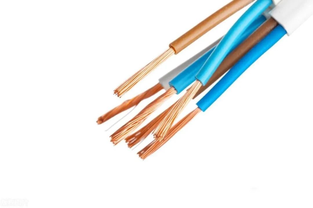

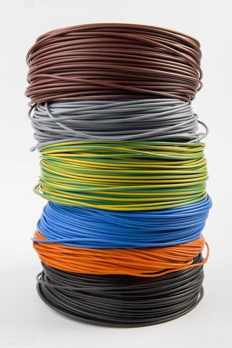

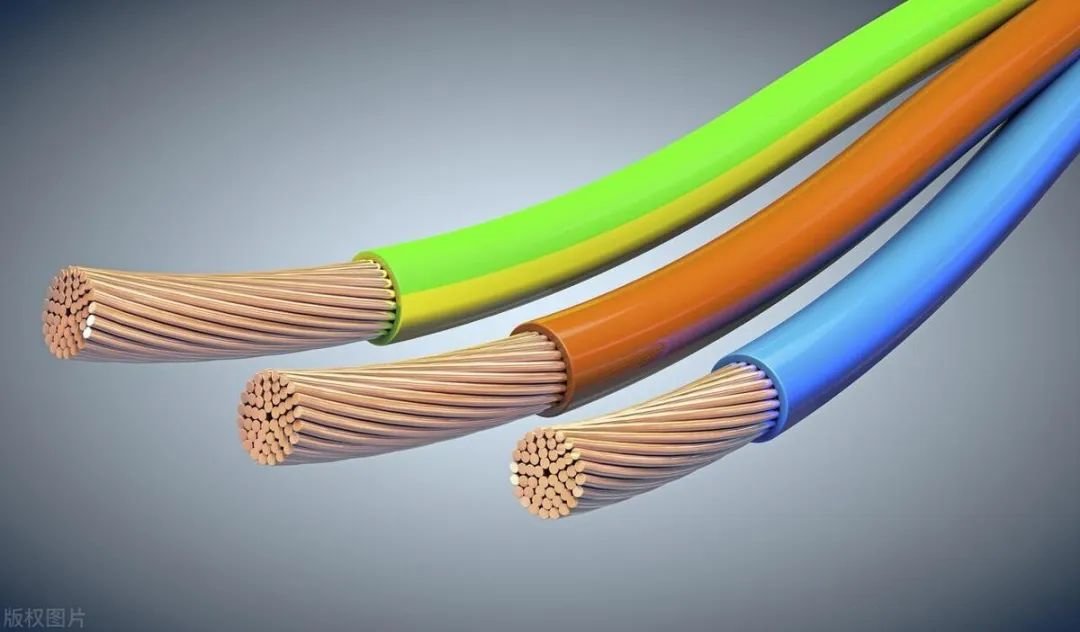

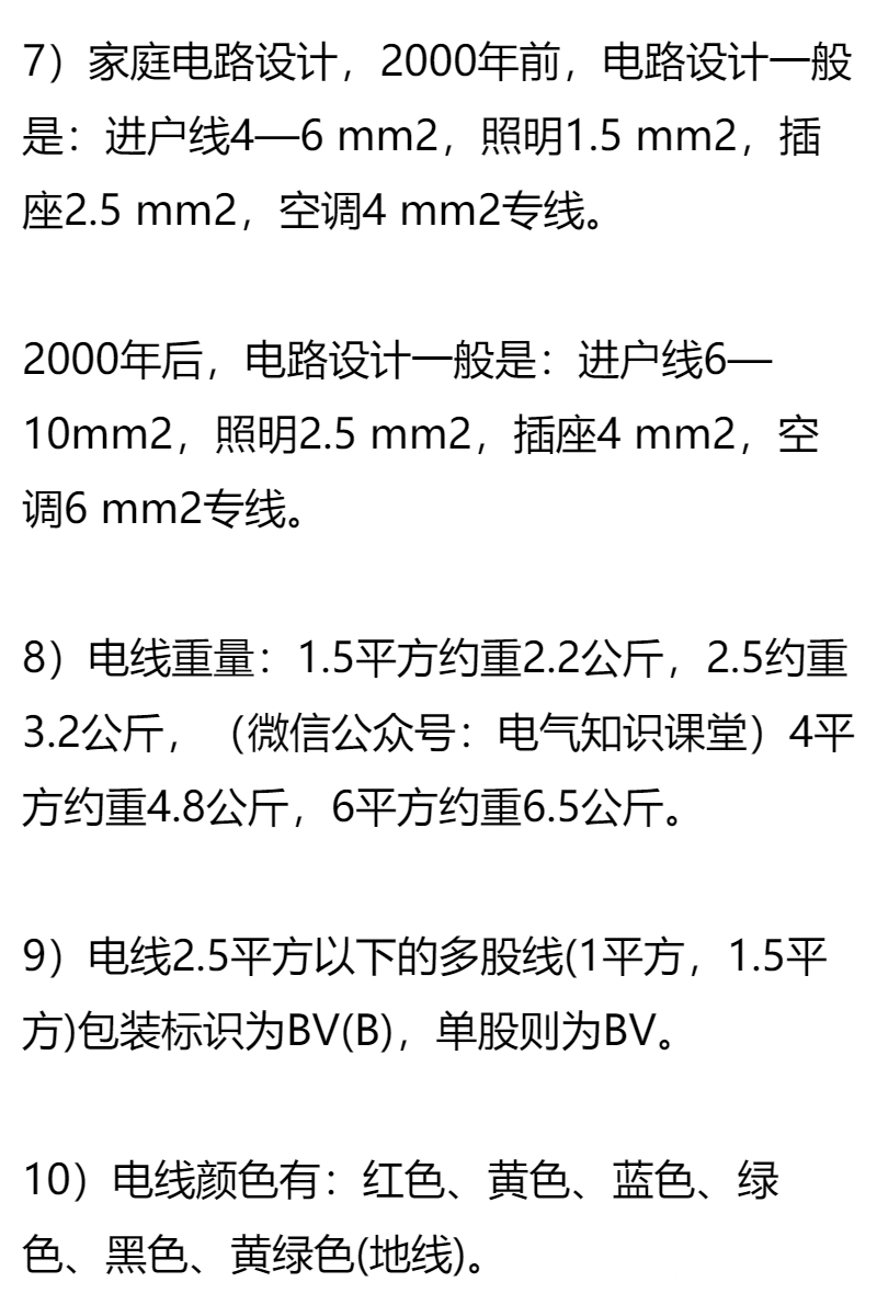

01 电线线缆类型:

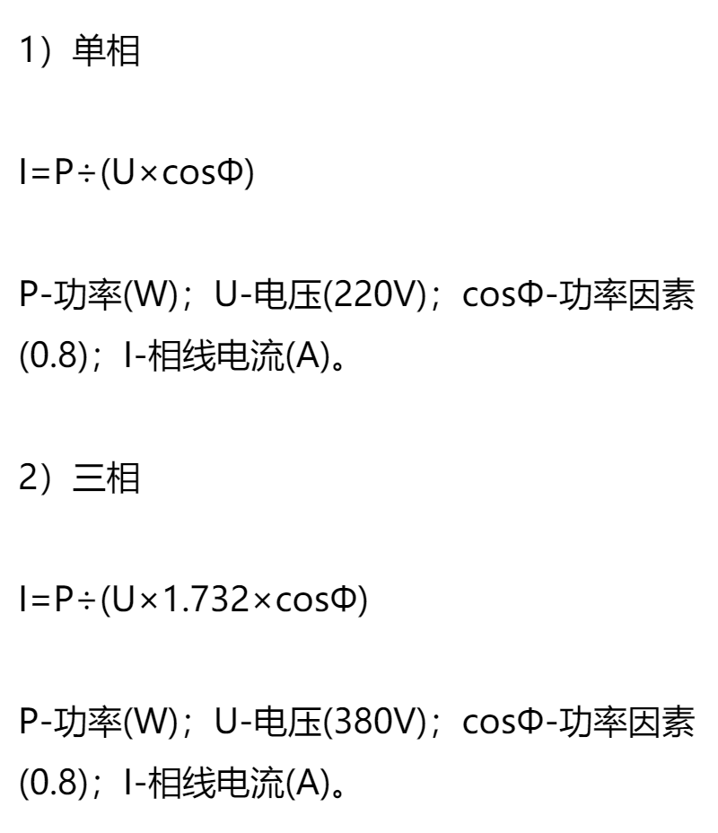

02 电线、电缆工作电流计算公式:

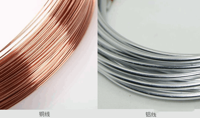

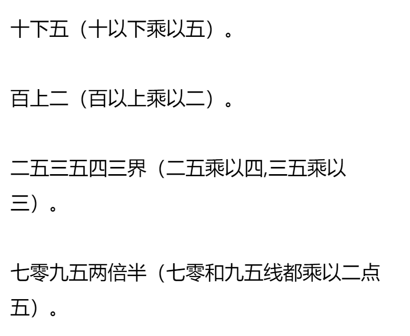

03 电缆允许的安全工作电流口诀:
04 导线截面积计算公式:
